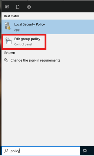

Para activar la ejecución de la secuencia de comandos, siga estos pasos:
En el menú Inicio de Windows, escriba
policyy seleccione Editar directiva de grupo.

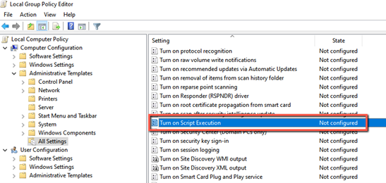

Se abrirá el Editor de directivas de grupo local.
Navegue a Configuración Del Ordenador -> Plantillas Administrativas -> Todos Los Ajustes.
Compruebe que la directiva Activar ejecución de script está establecida en No configurado o Habilitado.
