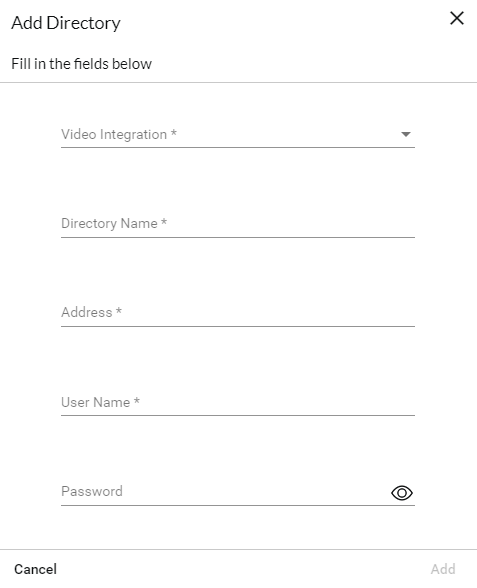

  3. Klicka på knappen Lägg till katalog för att lägga till en VMS-server. Dialogrutan Lägg till katalog öppnas.
  4. Från fältet Videointegration , välj lämpligt VMS-integrationsalternativ. Olika integrationer kan läggas till genom att installera ytterligare VMS-specifika plugins.
  5. I fältet Katalognamn anger du ett visningsnamn för användarkatalogen. Katalogerna ska ha olika namn.
  6. I fältet Adress , ange VMS-serverns IP/värdadress. Om du inte använder standardporten (80), lägg till kommunikationsporten (portnumret kan anges som ett suffix till adressen, föregånget av ett kolon).
  7. I fälten Användarnamn och Lösenord , ange VMS-serverns användarnamn och lösenord. Denna användare måste ha behörigheter i VMS för de kameror som exponeras för BriefCam. Klicka på Lägg till för att lägga till katalogen.
  8. Om du valt Milestone eller Genetec visas även en växlingsknapp för RTSP-inställningar . Dessa inställningar kan användas för att säkert ange RTSP-autentiseringsuppgifter för integrationen.

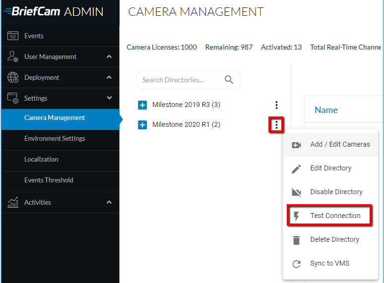

  9. För att testa anslutningen till den nyligen tillagda katalogen, klicka på zoomknappen (Camera_zoom_icon.png) ikonen till höger om ett katalognamn (VMS-server) och välj alternativet Testa anslutning.
För att redigera katalogen, klicka på alternativet Redigera katalog . När du ändrar adressfältet måste det nya värdet peka på den befintliga katalogen.
För att helt inaktivera alla kameror associerade med en katalog, klicka på alternativet Inaktivera katalog . I en inaktiverad katalog är det inte möjligt att aktivera individuella kameror. Om du inaktiverar och sedan aktiverar en katalog aktiveras även alla associerade kameror.
För att helt ta bort en VMS-katalog (förutsatt att ingen av kamerorna associerade med den är aktiverade), klicka på alternativet Radera katalog .

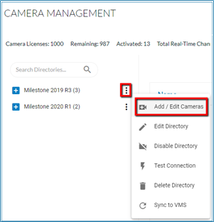

  1. För att aktivera kameror, klicka på zoomikonen ( Camera_zoom_icon.png) till höger om namnet på en katalog (VMS-server) och välj alternativet Lägg till / Redigera kameror.
    Skärmen Kameraaktivering visas med en lista över kamerorna associerade med vald VMS-katalog.

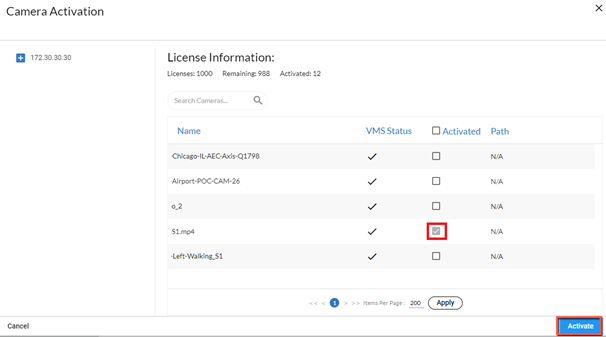

    Notera
    Kameraaktiveringen är en process som är irreversibel. När det är gjort kan aktiveringsantalet inte återställas såvida inte en särskild godkänd begäran öppnas med BriefCamsupport.
  2. Markera kryssrutan i kolumnen Aktiverade för alla kameror som du vill aktivera och klicka på knappen Aktivera (som finns i det nedre högra hörnet). Kryssrutan för kameror som redan är aktiverade kommer att bli utgråad.
  3. BriefCamI stället för att aktivera en kamera, som är irreversibel, kan du inaktivera individuella kameror genom att markera eller avmarkera kryssrutan Aktiverad/Inaktiverad i kolumnen Status . Inaktiverade kameror kommer inte att visas i webbklienten. Observera att du även kan aktivera och inaktivera kameror från skärmen Kamerahantering .

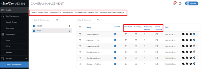

Överst på skärmen kan du se antalet aktiva och återstående kameralicenser.
Denna skärm har följande kolumner:
Allmänna omkostnader
Om kameran är inställd med en takvinkel eller är en takmonterad fisheyekamera och kameran används med funktionen Linjekorsning, rekommenderas att kryssrutan Takmonterad kamera markeras. Detta kommer att förbättra objektextraktionens noggrannhet genom att köra algoritmmotorn i ett speciellt bearbetningsläge som kompenserar för den förvrängning som takmonterade kameror introducerar. Observera att endast personer detekteras på kameror där kryssrutan Overhead är markerad. Fordon och djur upptäcks inte. Dessutom är färger den enda metadata som genereras för personer som detekteras i overhead-läge.
Räkning
Om kameran är inställd med en takvinkel och används för att räkna, markera kryssrutan Räkning för kamerorna. Detta kommer att förbättra folks räkningsnoggrannhet genom att köra algoritmmotorn i ett speciellt bearbetningsläge som minskar mängden falska föremålsdetekteringar, vilket gör räkningen mer tillförlitlig. Detta räkningsläge, som är tillgängligt för OX5, är inte funktionen ”räkna människor”. Observera att fordon inte detekteras vid räkning av kameror.
Bearbetningsvikt
Bearbetningsvikten är hur mycket av den totala GPU-bearbetningskapaciteten som förväntas förbrukas av denna kamera. GPU:ns bearbetningskapacitet anges på GPU-skärmen.
Observera att viktningssystemet endast gäller för bearbetning i realtid. Alla uppgifter på begäran behandlas som om de hade en bearbetningsvikt på 1.
Publikräkning
Crowd counting stöds endast för den Linux-baserade Next-Gen-motorn (OX6).
Markera kryssrutan Crowd Counting om du vill aktivera insamling av crowd counting-data för grupper på mer än 50 personer som standard. Detta nummer kan konfigureras med miljöinställningen HeadCount.CrowdCountingThreshold . Värdet du anger i denna inställning visas i användargränssnittet med ett mer än det angivna värdet (om du till exempel anger 60, visas 61 i användargränssnittet).
Som standard samlas inte trångboddräkningsdata in från kameran.

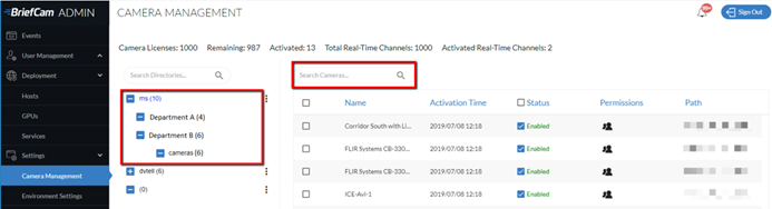

Filtrera kameror
Det finns två sätt att filtrera listan med kameror.
  1. Använd katalogträdet till vänster för att vidaresöka till kameran du söker.
  2. Använd fältet Sök för att förfina listan ytterligare. Sökningen söker efter kameranamn, kamera-ID och taggar.
