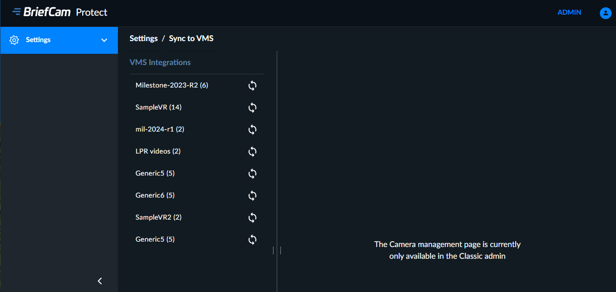

  1. BriefCamLogga in på webbklienten:
    1. Gå till din BriefCam Web-klient som finns på: https://[servernamn eller IP-adress]/app.
    2. Logga in med dina administratörsautentiseringsuppgifter. Du angav denna användare för klassikern BriefCam Administrator Console (https://[servernamn eller IP-adress]/admin).
  2. Hitta den VMS du vill synkronisera och klicka på ikonen Synka till VMS ( Sync_to_VMS_icon_2025R1.PNG).

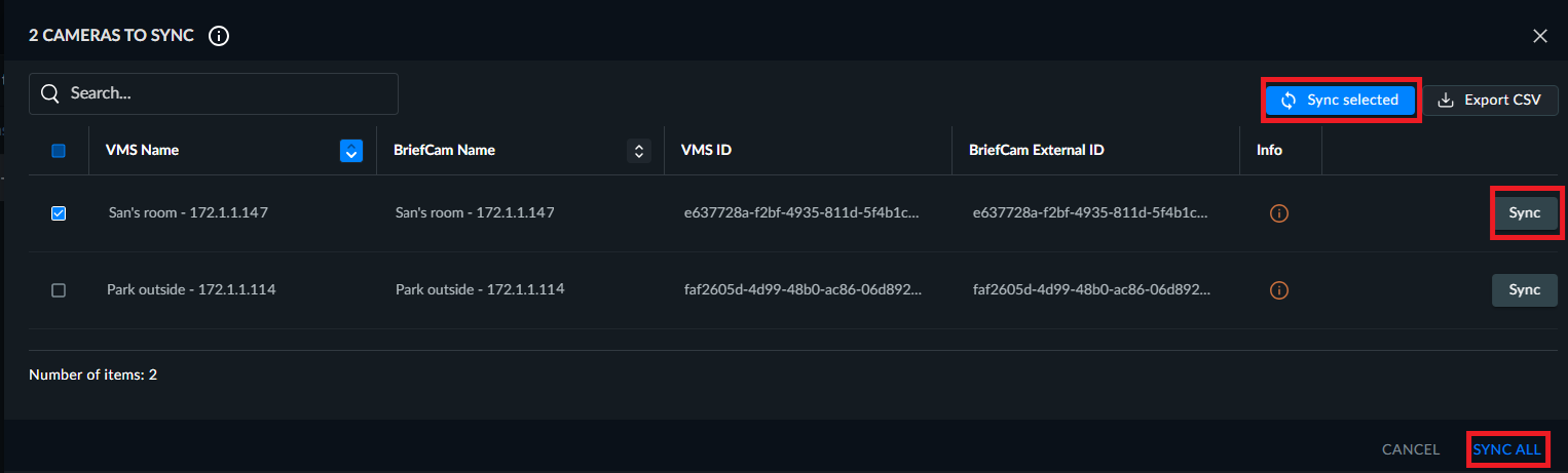

  3. Du kommer nu att synkronisera kameror med en av följande metoder:
    • Synkronisera en individuell kamera genom att klicka på knappen Synka .
    • Välj flera kameror och klicka på knappen Synka valda .
    • Synkronisera alla kameror genom att klicka på knappen SYNKRONISERA ALLA .

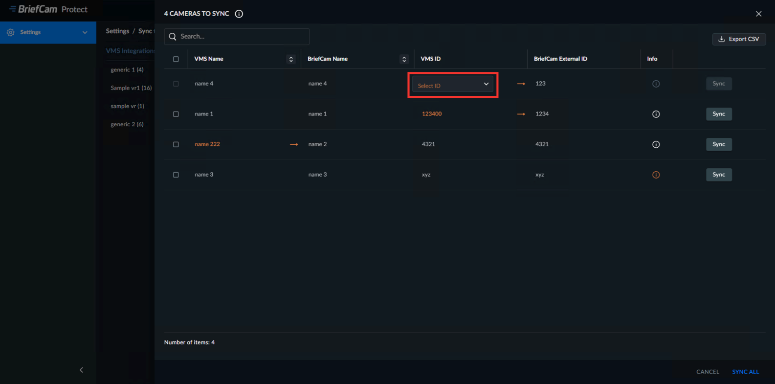

    Kameror som visas i denna lista kommer att uppfylla ett eller fler av dessa kriterier:
    • Om BriefCamkameran har samma namn som VMS-kameran, men ID:n är olika. Klicka på Sync -knappen så kommer VMS ID att skriva över BriefCam ID .
    • Om BriefCamkameran har samma ID som VMS-kameran, men namnen är olika. Om du klickar på knappen Synkronisera namn kommer VMS-namnet att skriva över BriefCam-namnet.
    • Namn och ID är samma, men ytterligare kamerainformation är annorlunda. I detta fall visas informationsknappen i gult. Klicka på knappen för att se skillnaderna.
    • Ett matchningsfel mellan namn och ID. I detta scenario, kontrollera kameran i VMS.
    • VMS har ett par namn med samma ID. BriefCamStöder inte duplicering av namn inom samma katalog.
    Genom att synkronisera namnet eller ID skrivs all ytterligare information, som logisk sökväg, koordinater och tidszon, över i BriefCam. Om BriefCamdet innehåller manuellt tillagd information och VMS inte gör det kommer NULL-värdet från VMS inte att skriva över informationen i . under synkroniseringen .BriefCam
  4. Om det finns flera ID för samma kamera visas en lista där du först behöver välja relevant ID.
