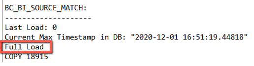

  1. export_data.logБудет создан файл журнала ().
  2. При первом запуске сценария вы увидите, что для каждого раздела была полная загрузка.

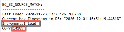

  3. При повторном запуске сценарий будет выполняться с учетом всех изменений, внесенных с момента последнего запуска. Затем в каждом разделе вы увидите, сколько элементов было загружено по нарастающей. Например, в приведенном ниже журнале видно, что с момента последнего запуска было загружено 14 189 элементов.
