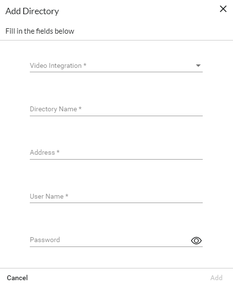

  3. Faceți clic pe butonul Adăugare director pentru a adăuga un server VMS. Se deschide dialogul Adăugare director.
  4. Din câmpul Integrare video, selectați opțiunea de integrare VMS corespunzătoare. Pot fi adăugate diferite integrări prin instalarea de pluginuri suplimentare specifice VMS.
  5. În câmpul Nume director, introduceți un nume afișat pentru directorul de utilizatori. Directoarele trebuie să aibă nume diferite.
  6. În câmpul Adresă, introduceți adresa IP/gazdă a serverului VMS. Dacă nu utilizați portul implicit (80), adăugați portul de comunicații (numărul portului poate fi indicat ca sufix la adresă, precedat de două puncte).
  7. În câmpurile Nume utilizator și Parolă, introduceți numele de utilizator și parola serverului VMS. Acest utilizator trebuie să aibă permisiuni în VMS pentru camerele expuse pentru BriefCam. Faceți clic pe Adăugare pentru a adăuga directorul.

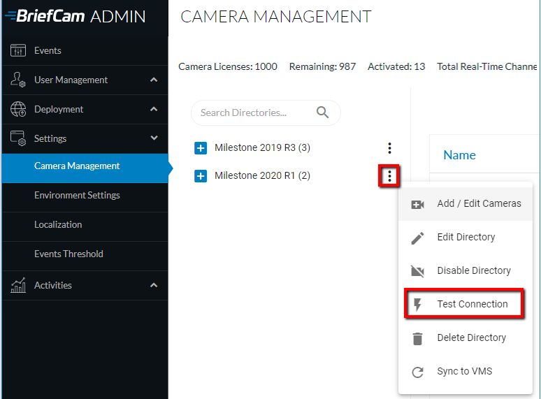

  9. Pentru a testa conexiunea la directorul nou adăugat, faceți clic pe pictograma Zoom (Camera_zoom_icon.png) din dreapta numelui unui director (server VMS) și selectați opțiunea Test Connection.
Pentru a edita directorul, faceți clic pe opțiunea Editare director. La modificarea câmpului Adresă, noua valoare trebuie să indice spre directorul existent.
Pentru a dezactiva complet toate camerele asociate cu un director, faceți clic pe opțiunea Dezactivare director. Într-un director dezactivat, nu este posibilă activarea camerelor individuale. Dacă dezactivați, apoi activați un director, sunt activate și toate camerele asociate.
Pentru a elimina complet un director VMS (presupunând că niciuna dintre camerele asociate cu acesta nu este activată momentan), faceți clic pe opțiunea Ștergere director.

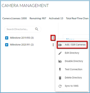

  1. Pentru a activa camerele, faceți clic pe pictograma Zoom (Camera_zoom_icon.png) din dreapta numelui unui director (server VMS) și selectați opțiunea Adăugare/Editare camere.
    Va apărea ecranul Activare cameră, care conține o listă a camerelor asociate cu directorul VMS selectat.

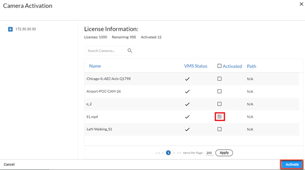

    Activarea camerei este un proces ireversibil. După finalizare, numărul de activări nu poate fi resetat decât dacă este deschisă o solicitare specială aprobată cu BriefCam Asistență.
  2. Bifați caseta de selecție din coloana Activat pentru toate camerele pe care doriți să le activați și faceți clic pe butonul Activare (situat în colțul din dreapta jos). Caseta de selectare pentru camerele care sunt deja activate va fi estompată.
  3. Spre deosebire de activarea unei camere, care este ireversibilă, puteți să dezactivați camerele individuale bifând sau debifând caseta de selecție Activat/Dezactivat din coloana Stare. Camerele dezactivate nu vor apărea în BriefCam clientul web. Rețineți că puteți, de asemenea, să activați și să dezactivați camerele din ecranul Gestionarea camerei.

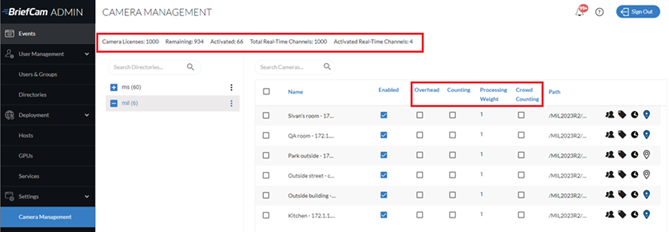

Configurare cameră
În partea de sus a ecranului, puteți vedea numărul de licențe de camere active și rămase.
Acest ecran are următoarele coloane:
Regie
În cazul în care camera este setată cu un unghi deasupra capului sau este o cameră aeriană fisheye și camera este utilizată cu funcția Depășirea liniilor, se recomandă să bifați caseta de selecție Overhead. Acest lucru va îmbunătăți acuratețea extragerii obiectelor prin rularea motorului algoritmic într-un mod special de procesare care compensează deformarea pe care o introduc camerele aeriene. Rețineți că sunt detectate doar persoane pe camere, caseta de selectare Regie fiind bifată. Vehiculele și animalele nu sunt detectate. În plus, singurele metadate generate pentru persoanele detectate în modul Suprapunere sunt culorile.
Numărare
Dacă camera este setată cu un unghi de deasupra și este utilizată pentru numărarea persoanelor, bifați caseta de selectare Numărare pentru camere. Acest lucru va îmbunătăți precizia de numărare a persoanelor prin rularea motorului algoritmic într-un mod special de procesare care reduce cantitatea de detectări false ale obiectelor, ceea ce face numărarea mai fiabilă. Acest mod de numărare, care este disponibil pentru motorul OX5, nu este funcția de "numărare a persoanelor". Rețineți că vehiculele nu sunt detectate pe camerele de numărare.
Greutate de procesare
Greutatea de procesare reprezintă cantitatea din capacitatea totală de procesare a GPU care se așteaptă să fie consumată de această cameră. Capacitatea de procesare a GPU-ului este definită în ecranul GPU-urilor.
Rețineți că sistemul de ponderare se aplică numai procesării în timp real. Toate sarcinile la cerere sunt tratate ca având o greutate de procesare de 1.
Numărarea mulțimilor
Numărarea mulțimilor este acceptată doar pentru motorul Next-Gen (OX6) bazat pe Linux.
Bifați caseta de selectare Numărarea mulțimilor pentru a activa în mod implicit colectarea datelor de numărare a mulțimilor pentru grupuri mai mari de 50 de persoane. Acest număr este configurabil utilizând setarea de mediu HeadCount.CrowdCountingThreshold. Valoarea pe care o introduceți în această setare apare în interfața de utilizator cu una mai mare decât valoarea introdusă (de exemplu, dacă introduceți 60, 61 va apărea în interfața de utilizator).
În mod implicit, datele de numărare a mulțimilor nu sunt colectate de la cameră.
Rețineți că:
  • Cu filtrul Număraremulțimi este disponibil doar filtrul Zonă .
  • Activarea numărării mulțimilor pe o cameră va face ca regulile existente pentru acea cameră să nu mai trimită alerte. Prin urmare, se recomandă să dezactivați sau să ștergeți toate regulile existente pentru cameră înainte de a activa Numărarea mulțimilor.
  • Dezactivarea numărării mulțimilor pe o cameră va transforma regulile existente de numărare a mulțimilor pentru acea cameră în reguli de numărare a persoanelor. Prin urmare, se recomandă să dezactivați sau să ștergeți toate regulile existente pentru cameră înainte de a dezactiva Numărarea mulțimilor.
  • Modul Instant REVIEW nu este acceptat pentru camerele de numărare a mulțimilor.

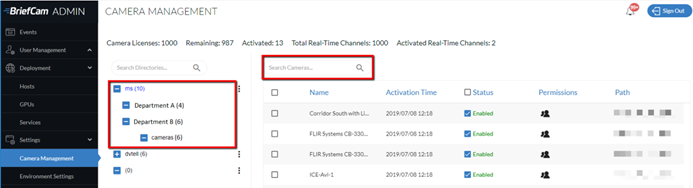

Filtrarea camerelor
Există două modalități de a filtra lista de camere.
  1. Utilizați arborele director din stânga pentru a detalia camera pe care o căutați.
  2. Utilizați câmpul Căutare pentru a restrânge și mai mult lista. Căutarea va căuta numele camerei, ID-ul camerei și etichetele.
