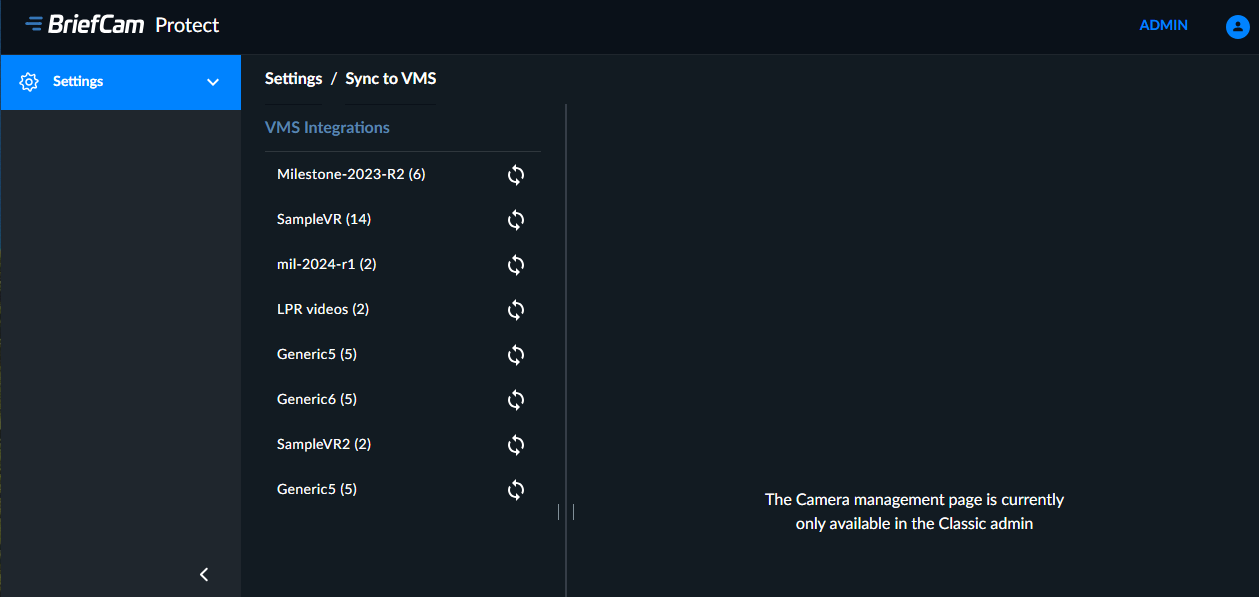

  2. Pentru a găsi VMS-ul pe care doriți să-l sincronizați, faceți clic pe pictograma Sincronizare cu VMS ( Sync_to_VMS_icon_2025R1.PNG).

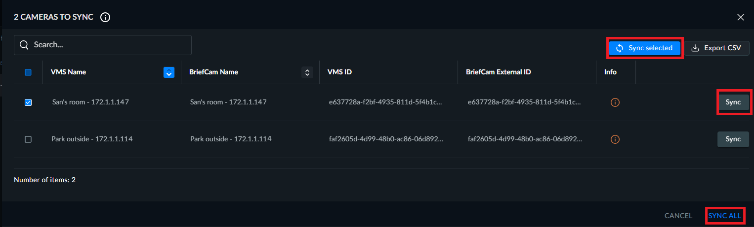

  3. Acum veți sincroniza camerele utilizând una dintre următoarele metode:
    • Sincronizați o cameră individuală făcând clic pe butonul Sincronizare .
    • Selectați mai multe camere și faceți clic pe butonul Sincronizare selectat .
    • Sincronizați toate camerele făcând clic pe butonul SINCRONIZARE TOTALĂ .

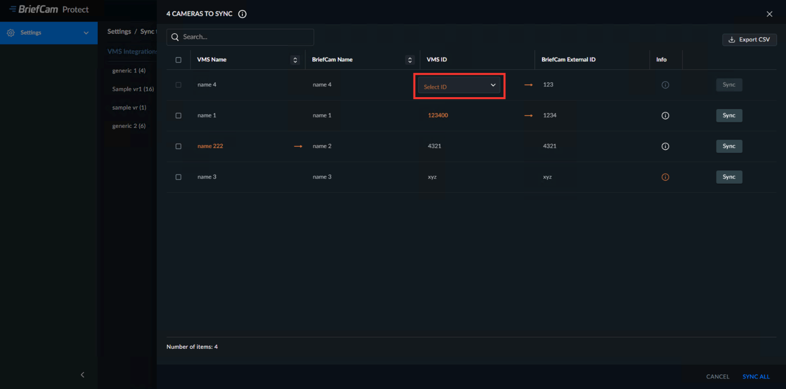

  4. Dacă există mai multe ID-uri pentru aceeași cameră, va apărea o listă verticală în care trebuie să selectați mai întâi ID-ul relevant.
    Sync to VMS errors
