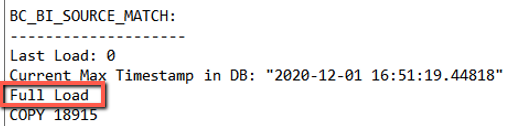

Der oprettes en logfil (
export_data.log).Første gang du kører scriptet, vil du se, at der for hver sektion var en fuld belastning.

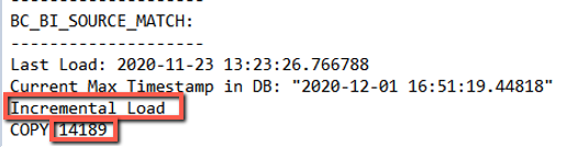

Hvis du kører det for anden gang, vil scriptet køre på ændringer, der er sket siden sidste gang scriptet blev kørt. Du vil så i hvert af afsnittene se, hvor mange elementer der blev indlæst trinvist. I nedenstående logfil kan du for eksempel se, at 14.189 elementer er blevet indlæst siden sidste kørsel.
