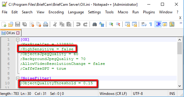

Para definir o modo de alta sensibilidade, defina os seguintes parâmetros:
  1. No OX.ini arquivo (localizado em: C:\Program Files\BriefCam\BriefCam Server), defina o parâmetro [Ox] HighSensitive para true (o padrão é false) e remova o ponto e vírgula.
  2. No OX.ini arquivo, defina também o parâmetro ObjectQualityThreshold para 0.1 (o padrão é 0.15) e remova o ponto e vírgula.

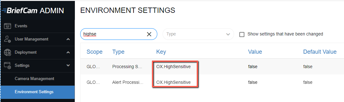

  3. No, BriefCam Administrator Consoledefina as duas configurações OX.HighSensitive para true.

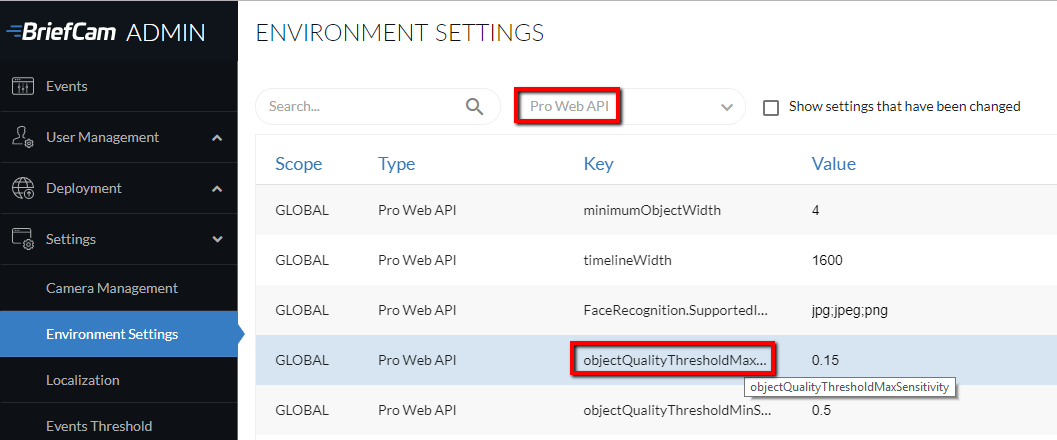

  4. Na seção Pro Web API das Configurações do ambiente, defina a configuração objectQualityThresholdMaxSensitivity como 0.1. (O padrão é 0.15.)

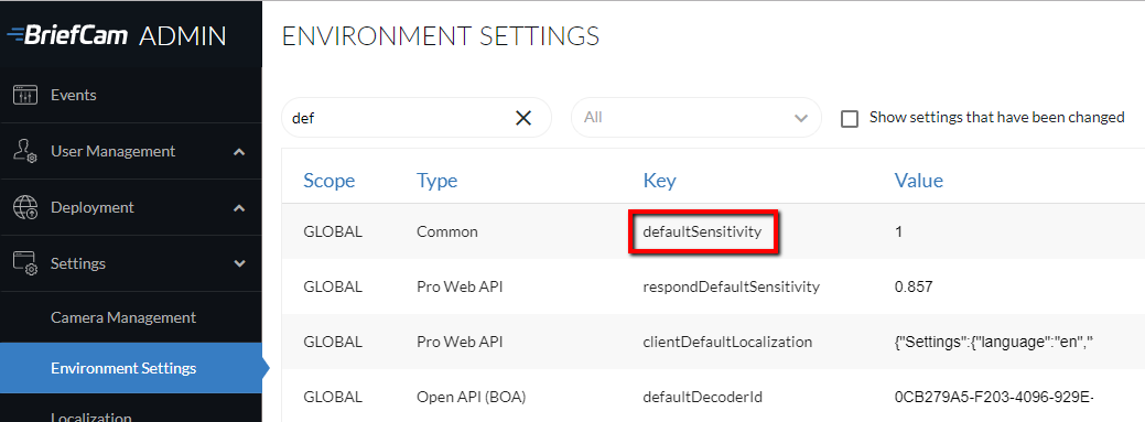

Para o módulo RESEARCH e para o módulo REVIEW, o limite de sensibilidade pode ser configurado na configuração defaultSensitivity. O valor padrão é 1. Isso significa que a qualidade mínima padrão do objeto é 0,15.
A fórmula padrão para calcular a sensibilidade (a qualidade do objeto) é 0,5 - 0,35 * defaultSensitivity, o que significa que a sensibilidade é 0,15.
Isso significa que a qualidade dos objetos (como no RESEARCH), por padrão, é de pelo menos 0,15.

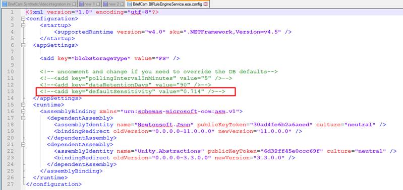

Se quiser que a sensibilidade do RESEARCH seja diferente da sensibilidade do REVIEW, você pode atualizar manualmente o BriefCam.BIRuleEngineService.exe.config arquivo:
  1. Usando o Notepad, abra o BriefCam.BIRuleEngineService.exe.config arquivo, que está localizado em: C:\Program Files\BriefCam\BriefCam Server.
  2. Descomente a linha abaixo e defina a sensibilidade desejada.

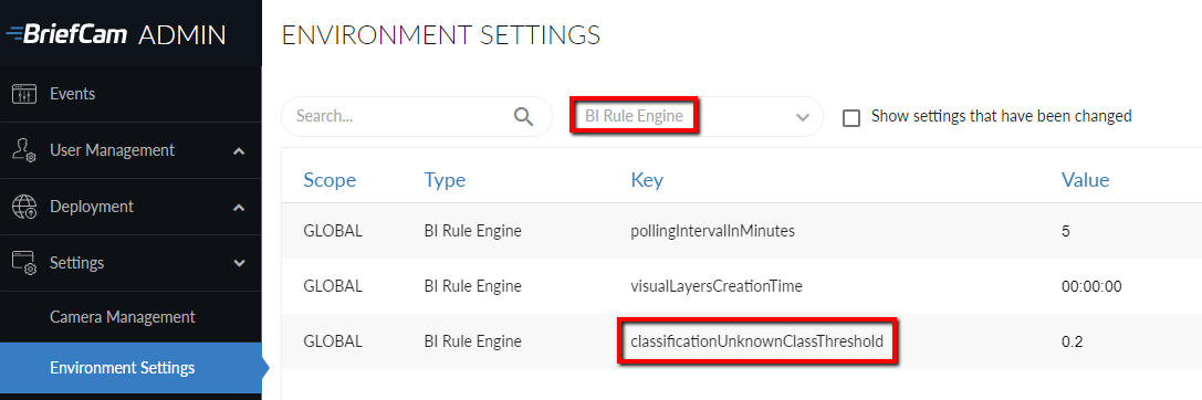

A probabilidade mínima de classificação do objeto RESEARCH é definida na configuração do ambiente BriefCam classificationUnknownClassThreshold.
O valor padrão é 0.2, o que significa que se a probabilidade de classificação do objeto for menor que 0.2, ele será reconhecido pela BriefCam como uma classificação desconhecida.
Se você fizer alterações na configuração de classificationUnknownClassThreshold, reinicie o serviço BIRuleEngine.

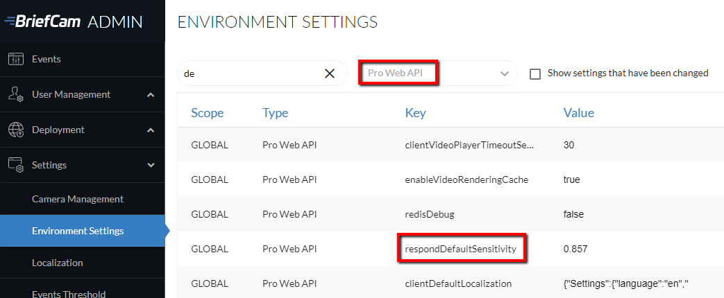

Sensibilidade RESPOND
Para o módulo RESPOND, o limite de sensibilidade dos alertas pode ser configurado na configuração do ambiente responseDefaultSensitivity. O valor padrão é 0,857.
Se você alterar essa configuração, precisará recriar as regras para que as configurações tenham efeito.

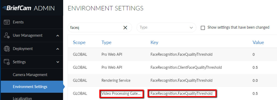

  1. Altere a configuração de FaceRecognition.FaceQualityThreshold para 0.01. Há várias configurações com o mesmo nome, então não se esqueça de selecionar aquela em que a coluna Tipo é Video Processing Gateway.

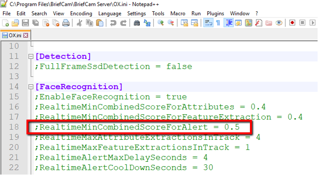

  2. No OX.ini arquivo, remova o ponto e vírgula e defina o parâmetro RealtimeMinCombinedScoreForAlert como 0 (zero).
