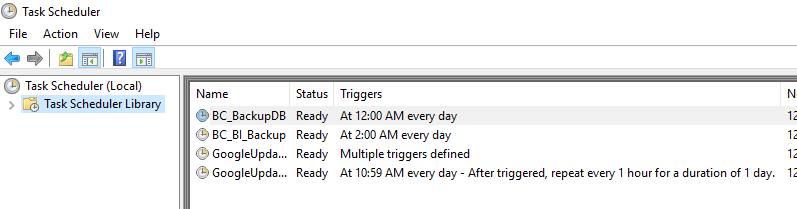

Alterando os tempos de backup
Os tempos de backup agendados podem ser alterados no Agendador de Tarefas do Windows.
  1. Clique duas vezes na tarefa de backup.

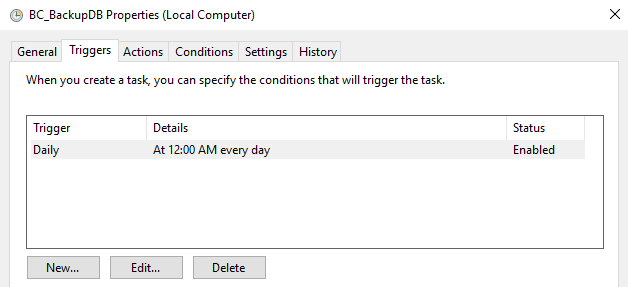

  2. Clique em Editar.

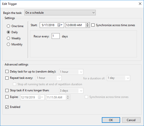

  3. Edite a programação.
