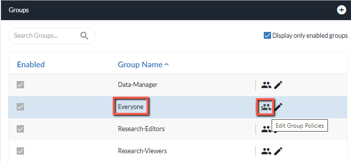

  2. Przejdź do sekcji Grupy (w przypadku niektórych rozdzielczości ekranu konieczne może być przewinięcie w dół do sekcji Grupy).
  3. W grupie Wszyscy kliknij ikonę uprawnień (Group permissions icon.png).

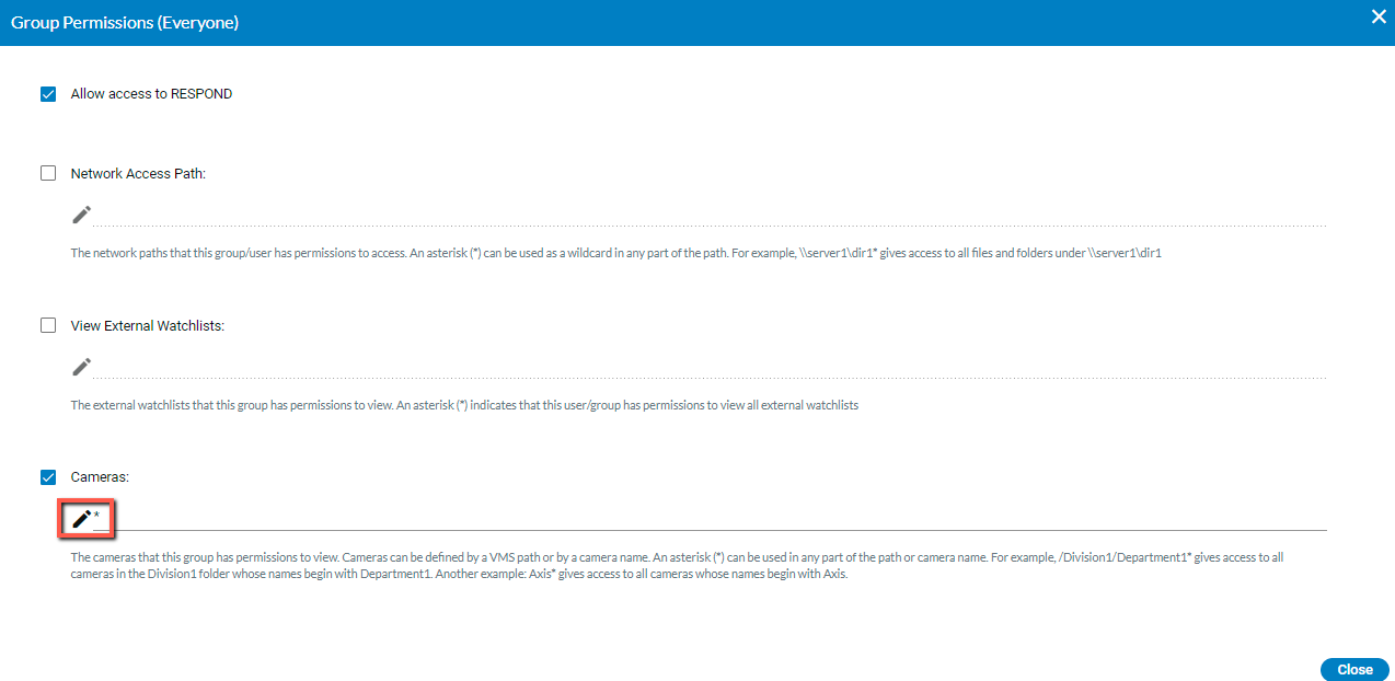

  4. Na ekranie Uprawnienia grupy przejdź do sekcji Kamery i kliknij ikonę edycji.

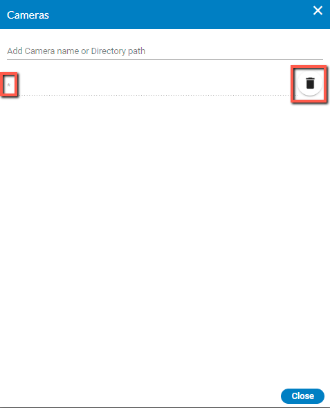

  5. Usuń gwiazdkę, klikając ikonę kosza na śmieci po prawej stronie gwiazdki (*).
  6. Kliknij przycisk Zamknij, a następnie ponownie kliknij przycisk Zamknij.

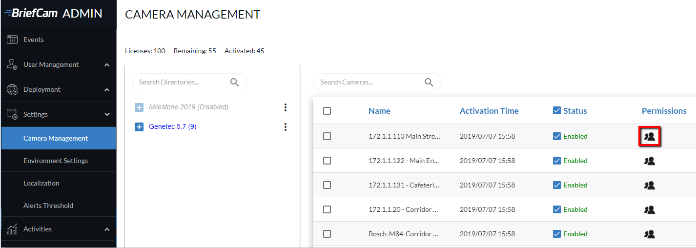

  8. Jeśli chcesz dodatkowo ograniczyć dostęp za pomocą uprawnień do odczytu/zapisu, w sekcji Zarządzanie kamerami przypisz odpowiednie kamery do każdego użytkownika lub grupy, klikając ikonę uprawnień dla każdego użytkownika i/lub grupy. Poniżej znajdują się dodatkowe informacje o uprawnieniach opartych na kamerach.

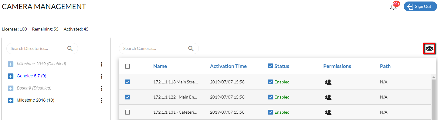

W przypadku wybrania więcej niż jednej kamery możesz kliknąć ikonę uprawnień w prawym górnym rogu ekranu, aby przypisać uprawnienia do wielu kamer jednocześnie.

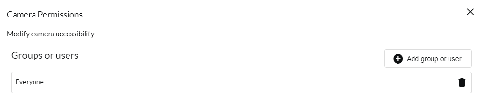

Po kliknięciu ikony uprawnień dla kamery pojawi się następujący ekran, na którym zobaczysz użytkowników i grupy, które mają uprawnienia do tej kamery.
W przypadku jednoczesnego zastosowania uprawnień do grupy kamer to okno dialogowe będzie puste.

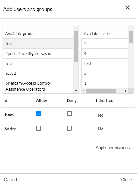

Kliknij przycisk Dodaj grupę lub użytkownika, aby otworzyć poniższy ekran. Kliknij użytkownika lub grupę, wybierz prawa, które chcesz przypisać dla tego konkretnego użytkownika lub grupy, a następnie kliknij przycisk Zastosuj uprawnienia.
Musisz kliknąć przycisk Zastosuj uprawnienia dla każdego użytkownika lub grupy, dla której definiujesz uprawnienia.
Po przypisaniu uprawnienia do zapisu użytkownik/grupa może tworzyć jednostki pochodzące z kamery, takie jak przetwarzanie żądań lub tworzenie źródeł z tej kamery. Po przypisaniu uprawnienia do odczytu użytkownik/grupa może sprawdzić, czy kamera istnieje i pobrać oryginalne wideo lub strumień na żywo.

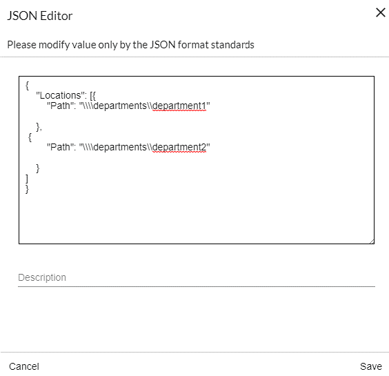

  1. W ustawieniach środowiska UploadedVideoLocations zdefiniuj dwie oddzielne ścieżki: \\działy\dział1 i \\działy\dział2. Tak powinien wyglądać plik JSON w ustawieniach:

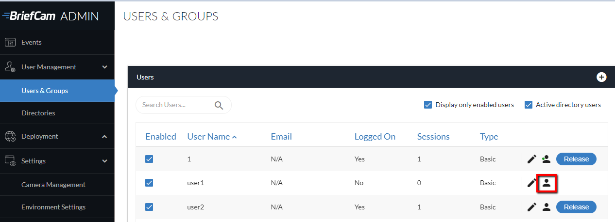

  2. Na ekranie Użytkownicy i grupy kliknij ikonę uprawnień dla jednego z użytkowników. W poniższym przykładzie ikona jest oznaczona do user1 (użytkownik zdefiniowany dla tego przykładu).

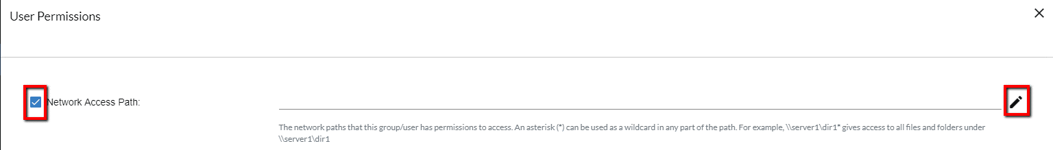

  3. Zaznacz pole wyboru Ścieżka dostępu do sieci i kliknij ikonę edycji Edit icon white.png .

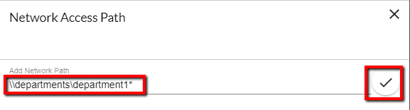

  4. W polu Dodaj ścieżkę sieciową wprowadź ścieżkę do działu 1: \\departments\department1* (nie ma potrzeby podwajania ukośników, jak w pliku JSON).
  5. Upewnij się, że zaznaczyłeś, aby zastosować pozwolenie.
