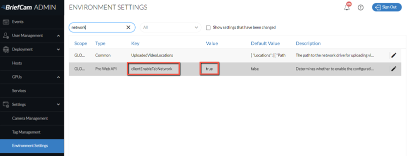

  1. Na ekranie Ustawienia środowiska ustaw ustawienie ClientEnableTabNetwork na true .

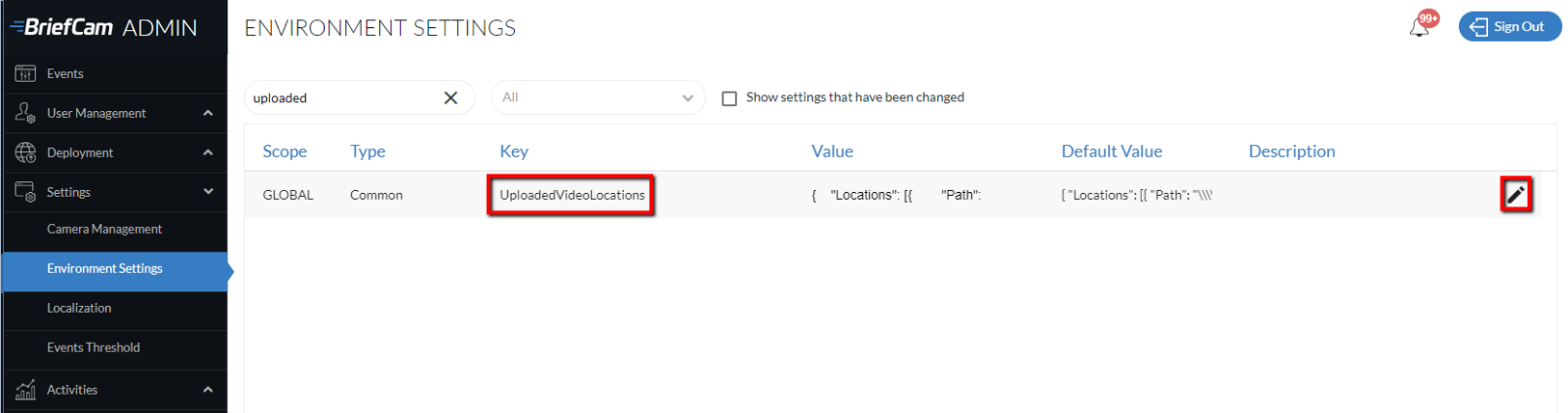

  2. W ustawieniu UploadedVideoLocations zaktualizuj plik json, klikając Edit icon white.pngikonę edycji . W sekcji lokalizacji wprowadź ścieżkę do napędu sieciowego. Należy pamiętać, że dla każdego ukośnika odwróconego w ścieżce należy dodać dodatkowy ukośnik odwrócony.
Przykład:
{ "Locations": [{
"Path": "\\\\network-video\\limitedAccessVideos"
"Path": "\\\\network-video\\video-DB"

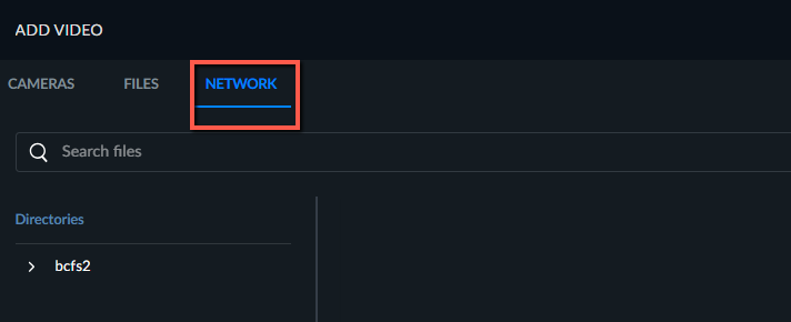

  7. Użytkownicy zobaczą teraz dodatkową kartę Sieć w oknie dialogowym Dodaj źródło (patrz rysunek poniżej) i będą mogli wybrać źródła wideo z napędu NAS. Pliki zostaną przesłane bezpośrednio na serwer przetwarzający, a nie przekierowane przez komputer użytkownika.
