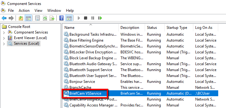

BriefCamPo zainstalowaniu jedna usługa, usługa BriefCamVSService , jest rejestrowana w systemie operacyjnym. Ta usługa odpowiada za uruchamianie, zatrzymywanie i zarządzanie dodatkowymi BriefCamusługami , takimi jak Processing Server i Usługa renderowania . Jeśli usługa BriefCam VSS jest uruchomiona, zostanie zarejestrowana jako host na ekranie Hosty .BriefCam Administrator Console

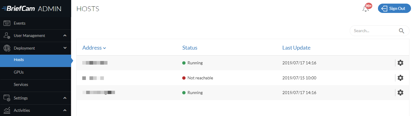

Ekran Hosty zawiera listę komputerów, na których BriefCamzainstalowano z uruchomioną usługą BriefCamVSService .
W przypadku każdego hosta kliknij ikonę Admin Settings icon.pngustawień i wybierz usługi, które będą uruchamiane na hoście. Na liście pojawią się tylko usługi obsługiwane przez hosta.
W przypadku hostów aparatu nowej generacji nie ma ikony ustawień.Admin Settings icon.png

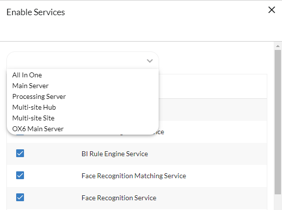

Zamiast indywidualnie wybierać usługi, możesz użyć menu Szablony, aby wybrać odpowiednie usługi dla różnych typów wdrożeń. Następnie można dostosować wybory do konkretnej konfiguracji. Dostępne są następujące szablony:
  • All In One – wybór wszystkich usług
  • Serwer główny — wszystkie odpowiednie usługi (nie wybrano serwera przetwarzania na żądanie i serwera przetwarzania w czasie rzeczywistym)
  • Processing Server — wybrano tylko Processing Server
  • Multi-site Hub – wybór usług właściwych dla danego centrum
  • Multi-site — wybierane są usługi specyficzne dla lokalizacji
  • Serwer główny OX6 — wybierane są usługi specyficzne dla serwera, na którym będzie działać silnik następnej generacji.

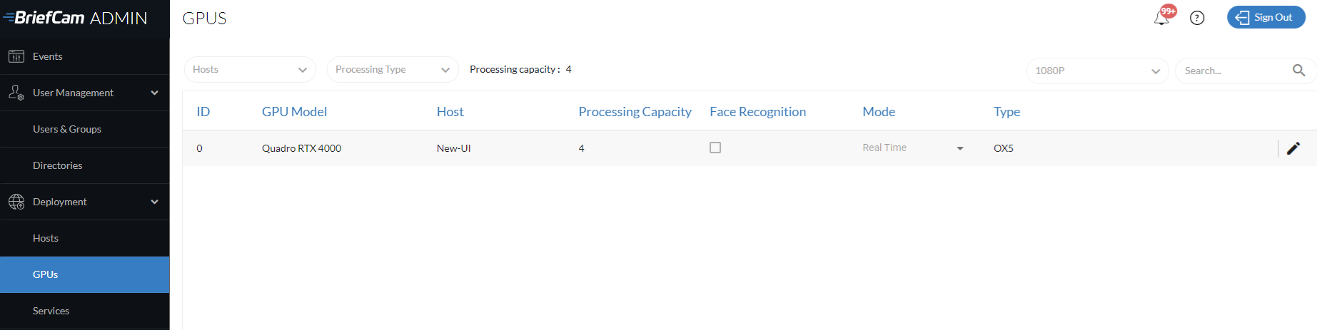

We wdrożeniach samodzielnych i w lokalizacji ekran procesorów graficznych zapewnia scentralizowaną lokalizację do konfigurowania procesorów graficznych w całym środowisku BriefCamwdrażania .
Ostrzeżenie
Funkcja ta nie ma zastosowania do Centrum, ponieważ Centrum agreguje tylko dane zebrane z witryn i nie wykonuje żadnego przetwarzania w Centrum.
W przypadku każdego urządzenia zawierającego procesor ProcessingServer lub Alert Processing Server należy skonfigurować odpowiednie procesory graficzne.
Ostrzeżenie
BriefCam Nie obsługuje używania więcej niż jednego typu procesora graficznego na tym samym komputerze.
Zdolność Przetwarzania
Kolumna Pojemność przetwarzania umożliwia przypisanie pojemności do procesora graficznego, dzięki czemu nie jest ona nadmiernie wykorzystywana przez reguły. Jest to używane wraz z możliwością ustawienia wagi przetwarzania dla każdej kamery.
System ważenia ma zastosowanie wyłącznie do przetwarzania w czasie rzeczywistym. Wszystkie zadania na żądanie są traktowane jako mające wagę przetwarzania 1.
W przypadku procesorów graficznych skonfigurowanych jako działające w czasie rzeczywistym należy ustawić moc obliczeniową za pomocą Obsługiwany sprzęt GPU NVIDIAtabeli . Znajdź procesor graficzny, który najlepiej opisuje środowisko i skopiuj wartość z kolumny Kanały czasu rzeczywistego do kolumny Pojemność przetwarzania procesora graficznego na ekranie.Obsługiwany sprzęt GPU NVIDIA
Rzeczywista wymagana wydajność przetwarzania może być wyższa lub niższa, w zależności od poziomu aktywności na scenie. Dlatego podczas początkowej konfiguracji systemu sprawdź, czy reguły działają zgodnie z oczekiwaniami. Jeśli tak nie jest, dostosuj wagę przetwarzania kamer, aby upewnić się, że odzwierciedla rozdzielczość i złożoność sceny.
Ogólnie rzecz biorąc, jeśli ilość kanałów RESPOND i możliwości przetwarzania są zbyt wysokie, przetwarzanie ulegnie awarii, a reguły staną się nieaktywne. W takim przypadku należy obniżyć zdolność przetwórczą.

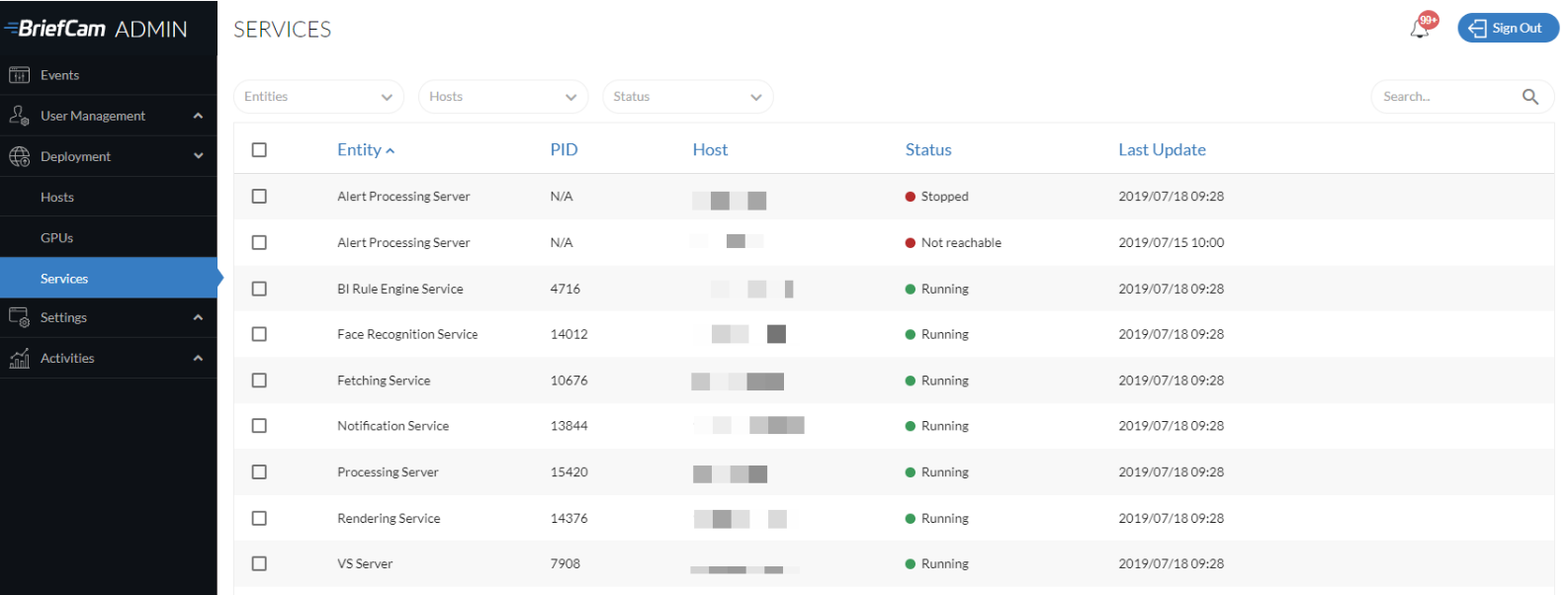

We wdrożeniach samodzielnych i w lokalizacji ekran Usługi jest scentralizowanym widokiem wszystkich dostępnych BriefCamusług w BriefCamklastrze .
We wdrożeniach centrum na ekranie Usługi wyświetlane są usługi dostępne dla określonego centrum.

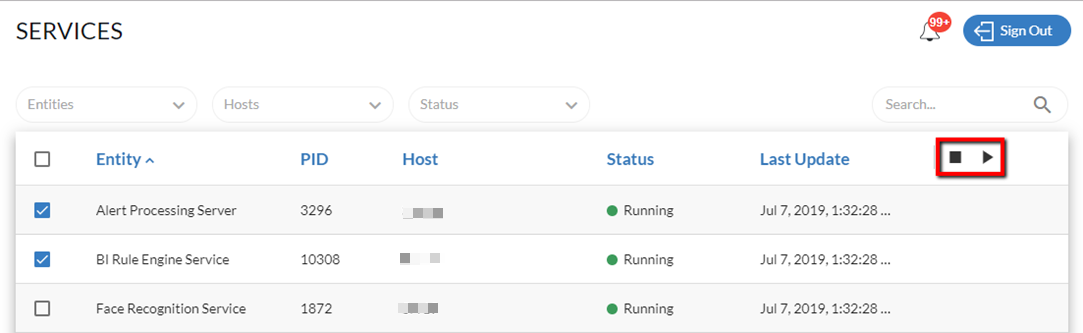

Po ustawieniu kursora nad usługą dostępne są maksymalnie cztery przyciski: eksportuj dziennik, zatrzymaj, uruchom i zrestartuj.
Przycisk Uruchom ponownie uruchamia uruchomioną usługę lub uruchamia zatrzymaną usługę.
Możesz uruchomić lub zatrzymać wiele usług, wybierając kilka usług i klikając ikonę rozpoczęcia lub zatrzymania w prawym górnym rogu ekranu. Aby ponownie uruchomić kilka usług, kliknij ikonę zatrzymania, a następnie ikonę rozpoczęcia.
Po zakończeniu konfiguracji BriefCamklastra należy kliknąć przycisk Start dla odpowiednich usług.
Jeśli stan usługi jest zatrzymany Stopped icon.pngi nie potrzebujesz tej usługi, najlepiej przejść do ekranu Hosty i wyłączyć usługę, aby zaoszczędzić na zasobach. Po wyłączeniu usługi na ekranie Hosty nie będzie ona już widoczna na ekranie Usługi . Na przykład, jeśli masz pojedynczą jednostkę GPU skonfigurowaną jako Na żądanie i wybrałeś szablon All-In-One , Usługa przetwarzania alertów będzie mieć Stan "Zatrzymano".
Status usług jest również widoczny na górze ekranu Zdarzenia i oznaczony jest następującymi kolorami:
  • Zielony — wszystkie usługi tego typu są uruchomione.
  • Żółty — co najmniej jedna usługa tego typu nie jest uruchomiona.
  • Czerwony — wszystkie usługi tego typu nie są uruchomione.
