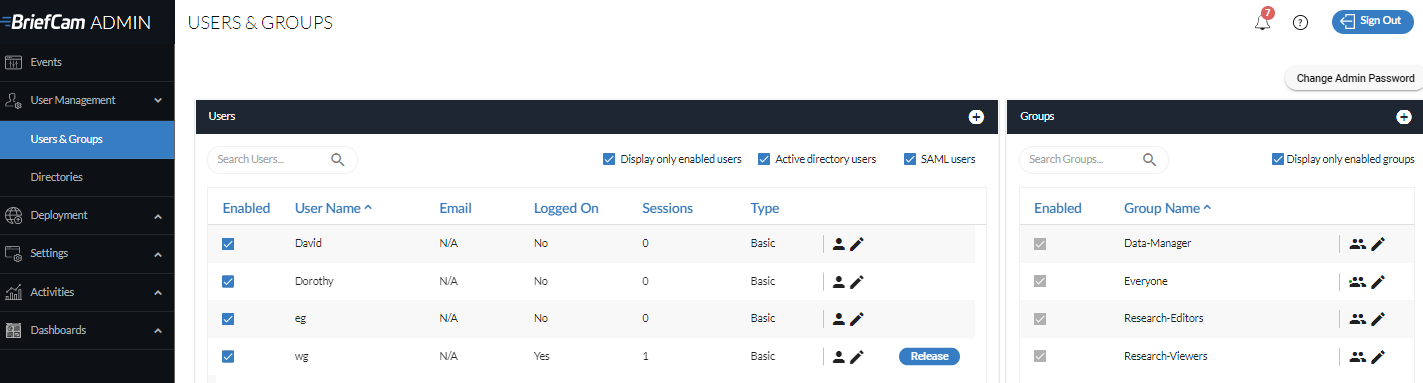

Voor toegang tot webgebaseerd gebruikers- en groepsbeheer klikt u op Gebruikersbeheer en klapt u dit uit in het linkermenu van de BriefCam Administrator Console. Klik vervolgens op Gebruikers en groepen.

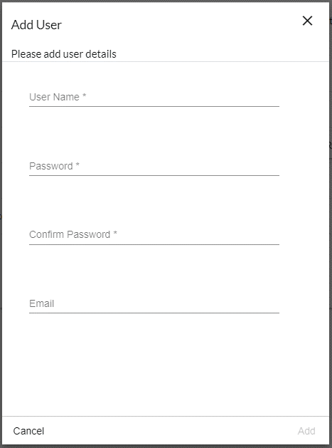

  2. Selecteer in het dialoogvenster dat wordt weergegeven het gebruikerstype ( Basic of Admin ).
  3. Voer de naam van de nieuwe gebruiker in, voer het wachtwoord van deze gebruiker in en bevestig dit, voer optioneel een e-mailadres in en klik op Toevoegen . Houd er rekening mee dat niet-Engelse tekens niet worden ondersteund voor wachtwoorden.

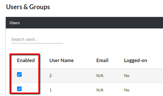

Nieuw aangemaakte -BriefCamgebruikers worden weergegeven met het selectievakje Ingeschakeld .

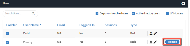

BriefCam De webclient van Windows meldt zich automatisch af na 20 minuten (configureerbare waarde) van inactiviteit van de gebruiker om de licentie vrij te geven. Als een snellere licentierelease echter is vereist, kan de beheerder een licentie voor een gebruiker vrijgeven door op de knop Vrijgeven te klikken, zodat andere gebruikers zich kunnen aanmelden.
Een gebruikerssessie wordt niet onmiddellijk vrijgegeven als de gebruiker de browser sluit zonder op Afmelden te klikken. De sessie wordt automatisch vrijgegeven na de time-out voor de sessie.

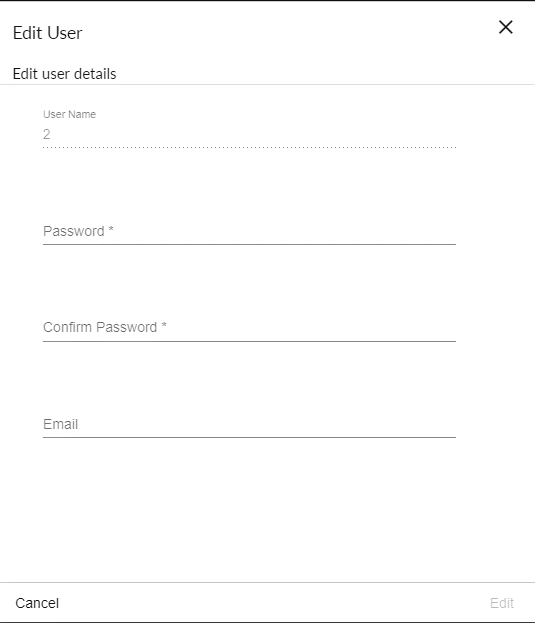

Als je BriefCamde gegevens van een standaard wilt bewerken, klik je op het Edit icon white.pngpictogram Filter voor de gebruiker. Hierdoor wordt een dialoogvenster weergegeven waarin je het wachtwoord en e-mailadres van de gebruiker kunt wijzigen.

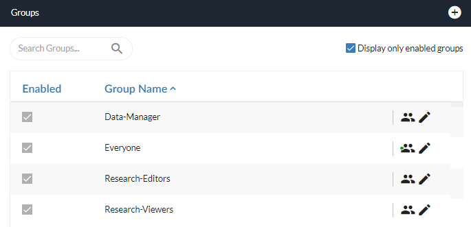

Standaard zijn er vier groepen gedefinieerd in .BriefCam
Onderzoeksgroepen
Alleen gebruikers die behoren tot de Research-Editors - of Research-Viewers- groepen hebben toegang tot het tabblad RESEARCH. De RESEARCH-licentie is standaard voor vijf gebruikers: één editor en vier kijkers.

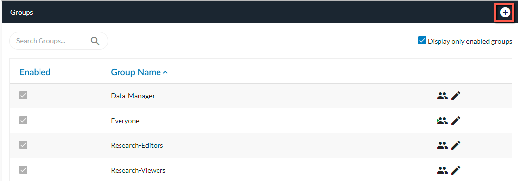

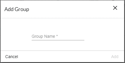

  1. Klik op het +-symbool rechts in het gedeelte Groepen .
  2. Voer in het weergegeven dialoogvenster de naam van de nieuwe groep in en klik op Toevoegen .

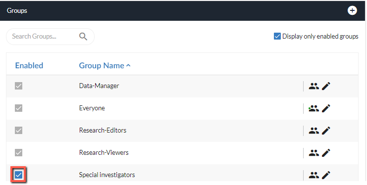

Nieuw aangemaakte BriefCamgroepen worden weergegeven als Ingeschakeld onder het gedeelte Groepen van de pagina Gebruikers en groepen .

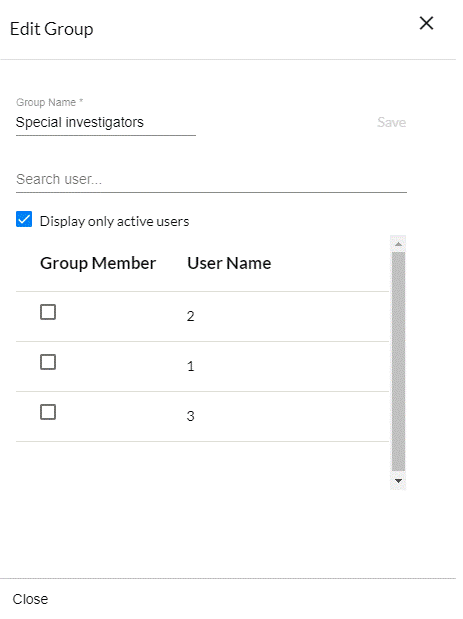

Als je een standaard BriefCam-groep wilt bewerkenEdit icon white.png, klik je rechts van de groepsnaam op het bewerken.
Hierdoor wordt een dialoogvenster weergegeven waarin je gebruikers kunt koppelen aan of ontkoppelen aan de groep.
Als je een gebruiker aan de groep wilt toewijzen, schakel je het betreffende selectievakje in de kolom Groepslid in ; als je een gebruiker uit de groep wilt ontkoppelen, schakel je het selectievakje uit.
Je kunt zoeken naar gebruikers en de vermelde gebruikers filteren door elk gewenst deel van hun naam in het zoekveld in te voeren of door het selectievakje Alleen weergeven ingeschakelde gebruikers in of uit te schakelen.
Alle wijzigingen die hier worden aangebracht, worden onmiddellijk opgeslagen, zelfs als u rechtsboven in het dialoogvenster op de knop Sluiten of de knop x klikt of op Esc drukt.
