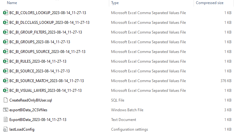

Hieronder ziet u een voorbeeld van de bestanden die worden geëxporteerd.
De CSV-bestanden die worden geëxporteerd zijn:

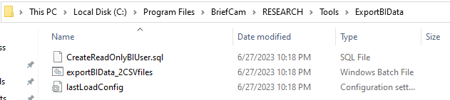

  1. Op het apparaat waarop RESEARCH is geïnstalleerd, open je de map: C:\Program Files\BriefCam\RESEARCH\Tools\ExportBIData. In deze map vindt u de bestanden die u nodig hebt om RESEARCH-gegevens van BriefCam te exporteren.
  2. Als de database op een ander systeem is geïnstalleerd dan de server, kopieert u deze map naar het databasemachine (deze kan worden geplakt op het bureaublad).

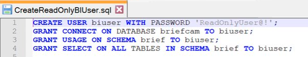

    1. Open het -CreateReadOnlyBIUserbestand en kopieer de SQL die in het bestand is geschreven.

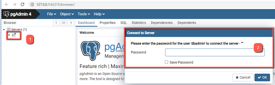

    2. Voer het C:\PostgreSQL\pgAdmin 4\bin-pgAdmin4.exebestand uit vanuit de .
    3. Verbinding maken met de BriefCam- server.

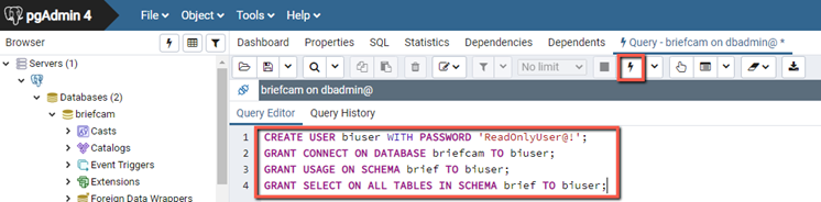

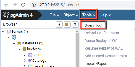

    4. Rechtsklik op de BriefCam- server en selecteer Extra > Query Tool .
    5. Plak de zoekopdracht en voer deze uit door op het bliksempictogram te klikken.
    6. U moet nu een bericht met de opdracht kunnen zien dat succesvol is geretourneerd.
