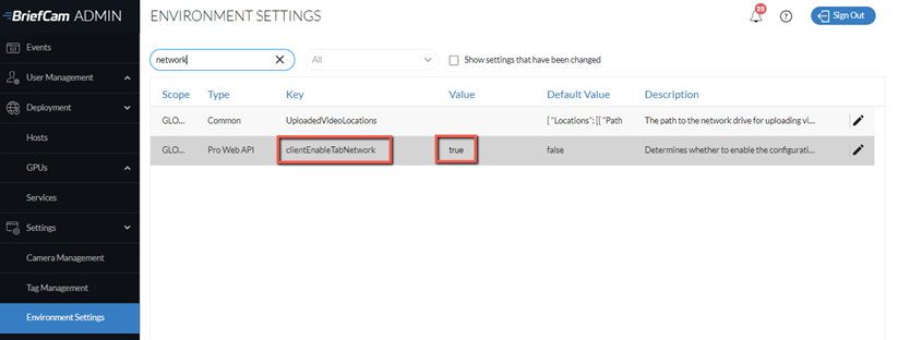

  1. Na obrazovce Nastavení prostředí nastavte nastavení clientEnableTabNetwork na hodnotu true .

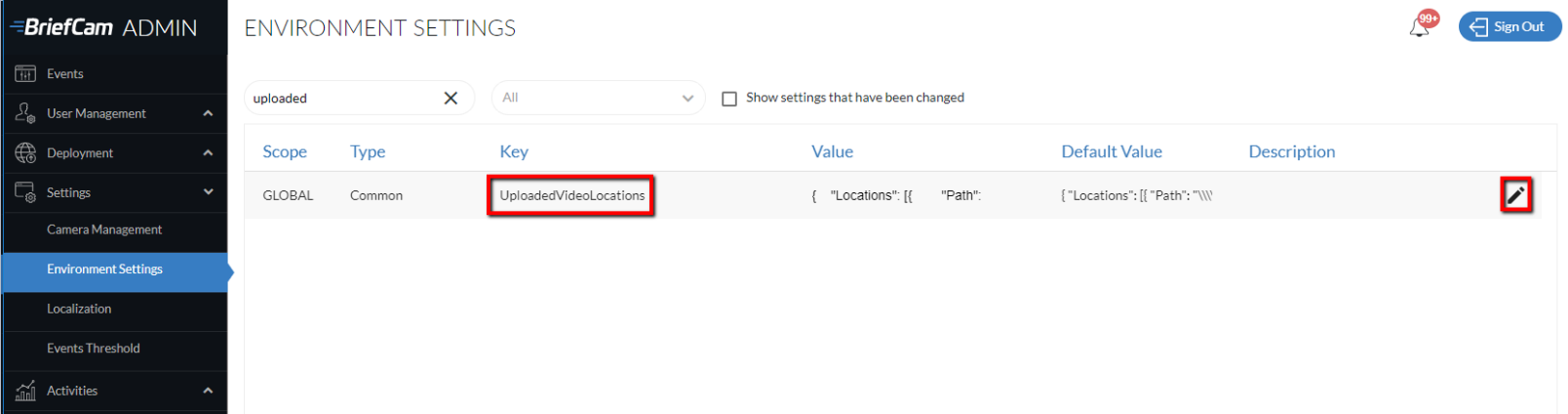

  2. V nastavení Nahraná umístění videa aktualizujte soubor json kliknutím na Edit icon white.pngikonu Upravit. V části Umístění zadejte cestu k síťové jednotce. Upozorňujeme, že pro každé zpětné lomítko v cestě musíte přidat další zpětné lomítko.
Příklad:
{ "Locations": [{
"Path": "\\\\network-video\\limitedAccessVideos"
"Path": "\\\\network-video\\video-DB"

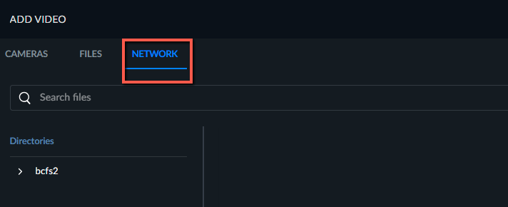

  7. Uživatelé nyní uvidí další kartu Síť v dialogovém okně Přidat zdroj (viz obrázek níže) a mohou vybrat zdroje videa z jednotky NAS. Soubory budou přenášeny přímo na zpracovatelský server a nebudou směrovány prostřednictvím počítače uživatele.
