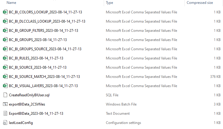

Níže je uveden příklad exportovaných souborů.
Exportované soubory CSV:

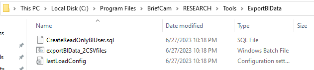

  1. Na počítači s nainstalovaným RESEARCH otevřete složku: C:\Program Files\BriefCam\RESEARCH\Tools\ExportBIData. V této složce najdete soubory, které potřebujete k exportu dat RESEARCH společnosti BriefCam.
  2. Pokud je databáze nainstalována na jiném počítači než server, zkopírujte tuto složku do databázového počítače (lze ji vložit na plochu).

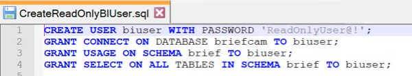

  3. Vytvořte uživatele BI, který bude mít přístup ke čtení z databáze (potřebujete pouze provést tyto kroky najednou):
    1. Otevřete CreateReadOnlyBIUsersoubor a zkopírujte SQL napsané v souboru.

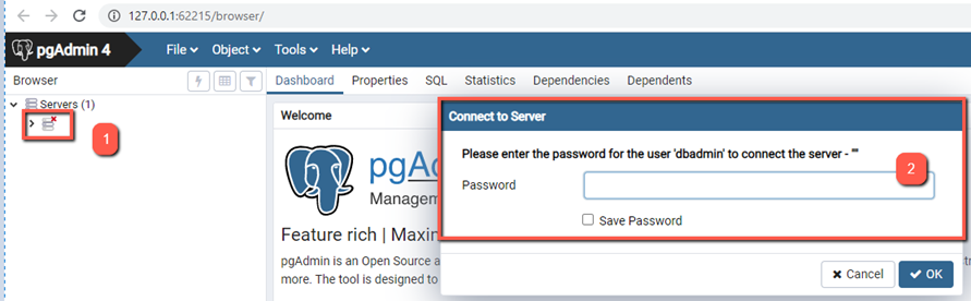

    3. Připojte se k serveru BriefCam .

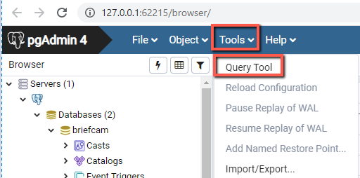

    4. Pravým tlačítkem myši klikněte na server BriefCam a vyberte možnost Nástroje > Dotazovací nástroj .

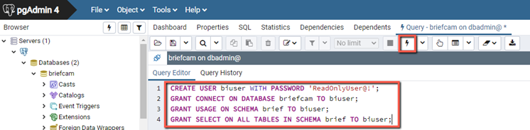

    5. Vložte dotaz a proveďte jej kliknutím na ikonu blesku.
    6. Nyní byste měli mít možnost zobrazit zprávu o úspěšném vrácení dotazu.

  1. Bude vytvořen soubor protokolu.
  2. Při prvním spuštění skriptu uvidíte, že pro každou část bylo plně načteno.
  3. Pokud jej spouštíte podruhé, skript bude spuštěn při všech změnách, ke kterým došlo od posledního spuštění skriptu. V každé části pak uvidíte, kolik položek bylo postupně načteno. Například v níže uvedeném protokolu vidíte, že od posledního spuštění bylo načteno 14 189 položek.
