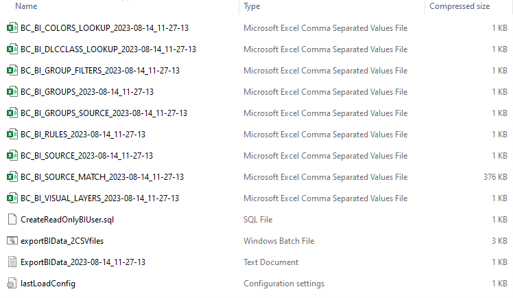

CSV файловете, които се експортират, са:

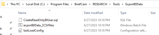

  1. На машината, където е инсталиран RESEARCH, отворете папката: C:\Program Files\BriefCam\RESEARCH\Tools\ExportBIData.. В тази папка ще намерите файловете, които ви трябват, за да експортирате данните на BriefCam за RESEARCH.
  2. Ако базата данни е инсталирана на машина, различна от сървъра, копирайте тази папка в машината за бази данни (тя може да бъде поставена на работния плот).

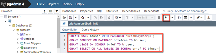

  3. Създайте BI потребител, който ще има достъп за четене от базата данни (трябва да направите тези стъпки само веднъж):

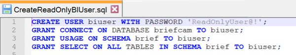

    1. Отворете CreateReadOnlyBIUserфайла и копирайте SQL, написан във файла.
    2. От C:\PostgreSQL\pgAdmin 4\binпапката стартирайте pgAdmin4.exeфайла.

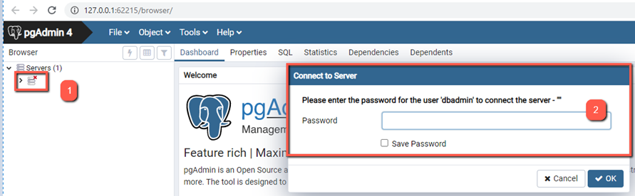

    3. Свързване към сървъра BriefCam .

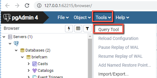

    4. Щракнете с десния бутон върху сървъра BriefCam и изберете Инструменти > Инструмент за заявки .
    5. Поставете заявката и я изпълнете, като кликнете върху иконата на светкавицата.
    6. Сега би трябвало да можете да видите успешно върнато съобщение за заявка.

  3. Изпълняване на скрипта, който експортира данните:
    1. От ExportBIDataпапката отворете cmd (командния ред) като администратор.
    2. Изпълнявайте следните редове един по един (пътят е както е, ако не сте преместили тези файлове. Ако сте ги преместили, сменете пътя съответно):
      CD: C:\Program Files\BriefCam\RESEARCH\Tools\ExportBIData
      exportBIData_2CSVfiles.bat
  1. Ще се създаде регистрационен файл.
  2. Първият път, когато стартирате скрипта, ще видите, че за всеки раздел има пълно натоварване.
  3. Ако го стартирате за втори път, скриптът ще се изпълни на всички промени, настъпили след последното изпълнение на скрипта. След това ще видите във всеки от разделите колко елемента са били поетапно заредени. Например в регистрационния файл по-долу можете да видите, че 14 189 елемента са били заредени от последното изпълнение.
