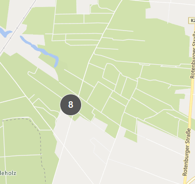

Elementi vicini l'uno all'altro rispetto al livello di zoom
Quando le telecamere, i componenti del controllo accessi e altri dispositivi vengono collocati vicini o quando si esegue lo zoom indietro, gli elementi vengono raggruppati in cluster e visualizzati come icone circolari. L'icona cluster include informazioni sul numero di elementi all'interno del cluster.
A cluster of devices on a smart map.

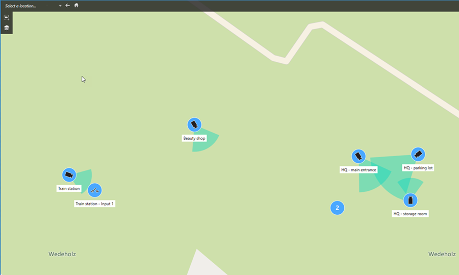

Elementi distanti l'uno dall'altro rispetto al livello di zoom
Quando si esegue lo zoom avanti, ad esempio facendo doppio clic sul cluster, è possibile vedere i singoli elementi e gli eventuali sotto-cluster.
Multiple clusters on a smart map.
