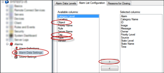

Параметры данных сигналов тревоги для распознавания номерных знаков
В Management Client создайте три отдельных элемента раздела Конфигурация списка тревог, доступных для выбора в XProtect Smart Client.
Эти элементы используются для настройки списков тревог на вкладке Диспетчер сигналов тревоги в XProtect Smart Client. Соответствующими элементами являются Объект, Тег и Тип, которые требуются для распознавания номерных знаков (Объект) и кодов стран (Тег).
Выполните следующие действия в Management Client:
  1. На панели Навигация по сайту > Сигналы тревоги выберите Параметры данных сигналов тревоги.
  2. На вкладке Конфигурация списка тревог выберите Объект, Тег и Тип и нажмите >.
    The Alarm List Configuration tab in the Alarm Data Settings window.
  3. Сохраните изменения.
Теперь оператор XProtect Smart Client может включить элементы, связанные с распознаванием номерных знаков, на вкладке Диспетчер сигналов тревоги.
