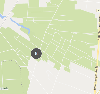

Périphériques proches les uns des autres sur la base du niveau de zoom
Lorsque les caméras et les autres périphériques sont près les uns des autres et que vous effectuez un zoom arrière, les périphériques sont regroupés et affichés visuellement comme des icônes circulaires. L’icône du cluster inclut des informations sur le nombre de périphériques au sein du groupement.
A cluster of devices on a smart map.

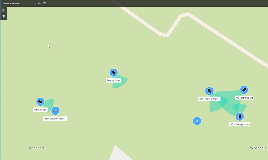

Périphériques éloignés les uns des autres sur la base du niveau de zoom
Lorsque vous faites un zoom avant, par exemple en double-cliquant sur le cluster, vous voyez les périphériques individuels et les éventuels sous-clusters.
Multiple clusters on a smart map.
