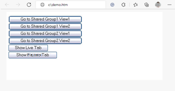

I det følgende har vi oprettet to delte grupper i XProtect Smart Client. Vi har kaldt dem Group1 og Group2. Hver gruppe indeholder to visninger, som hedder View1 og View2.
Vi har også oprettet en HTML-side med knapper, der giver brugere mulighed for at skifte mellem vores fire forskellige visninger såvel som mellem live- og afspilningstilstand. Når siden vises i en browser, ser HTML-siden således ud:
HTML-side med knapper til navigation mellem visninger og faner
Vi har gemt HTML-siden lokalt, i dette tilfælde på brugerens C: drev. Når HTML-siden skal bruges til navigation, skal HTML-siden gemmes lokalt for at åbne den i kompatibilitetstilstand. Se Føj en webside til en visning.
Når du gemmer HTML-siden lokalt, så gem den et sted, hvortil du kan definere en utvetydig sti, for eksempel i en mappe på brugerens C-drev (eksempelvis C:\ myfolder\file.htm). Du skal ikke gemme HTML-siden på brugerens skrivebord eller i mappen Dokumenter, da det ikke vil virke, på grund af den måde Windows danner stien til disse placeringer.
