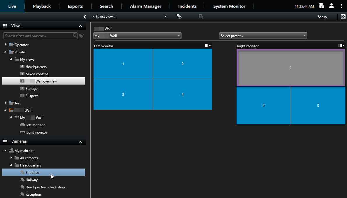

Smart Wall-kontrollen
Smart Wall-kontrollen är en virtuell representation av videoväggen som visar en Smart Wall-definition åt gången och de Smart Wall-bildskärmar som den består av. Kontrollen låter operatörer pusha kameror och andra typer av innehåll till videoväggen.
Smart Wall-kontrollen i bilden ovan visar en Smart Wall-definition med två bildskärmar:
- Vänster bildskärm har layouten 2x2
- Höger bildskärm har en 1+5 layout
Blå objekt i Smart Wall-kontrollen visar för närvarande innehåll. Grå objekt är tomma.
Hur fungerar det? Vissa objekt kan du dra direkt till Smart Wall-bildskärmarna i Smart Wall-kontrollen, eller till specifika visningselement inom en Smart Wall-bildskärm. Andra objekt behöver du skicka till en videovägg, till exempel bilder. Se även Visa innehåll på videoväggar.
Exempel 1:Antag att du har en vy som innehåller Smart Wall-kontroll och Larmlista. Ett larm går och du drar omedelbart larmet från listan till valfritt visningselement inom Bildskärm 1. Operatörer som tittar på sina videoväggar ser nu larmet på Bildskärm 1.
Exempel 2:Antag att du har en vy som innehåller Smart Wall-kontrollen och din smartkarta. Du markerar fyra kameror på smartkartan och drar dem till Bildskärm 2, som har en 2x3-vylayout. Operatörer som tittar på sin videovägg ser nu dessa fyra kameror i de första fyra visningselementen på Bildskärm 2.
Om din organisation har flera videoväggar kan du välja den videovägg du behöver i Smart Wall-listan.
Listan Välj förinställning låter dig välja och aktivera redan konfigurerade Smart Wall-förinställningar.

- För att lägga till en kamera från en vy:
- Öppna vyn som innehåller kameran du vill lägga till.
I kamerans visningselement, klicka på Mer > Skicka till Smart Wall. Välj sedan Smart Wall-definitionen, Smart Wall-bildskärmen och slutligen visningselementet.
- För att lägga till en kamera från rutan Kameror:
- Öppna en vy som innehåller Smart Wall-kontrollen.
- I rutan Kameror, hitta kameran du vill lägga till.
Dra kameran till ett visningselement i Smart Wall-kontrollen.
För att verifiera att du lagt till rätt kamera, kontrollera på videoväggen eller klicka på kameraikonen i Smart Wall-kontrollen. En förhandsvisning visas.
