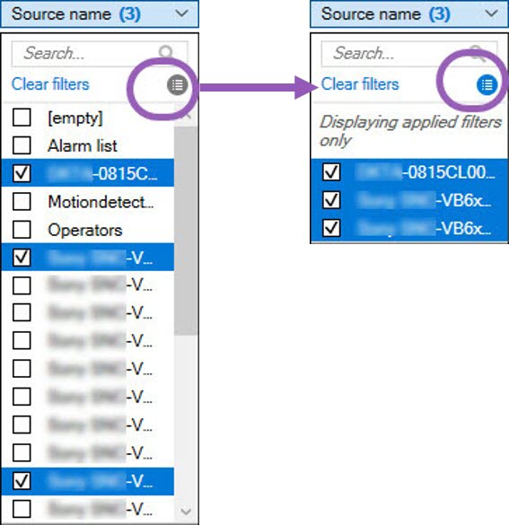

                                            En las pestañas, seleccione un grupo de filtros, por ejemplo, Categoría, Tipo de fuente o Usuario.   Aparece una lista de filtros. Una lista de filtros muestra un máximo de 1000 filtros.
                                            Seleccione un filtro al que aplicarlo. Seleccione un filtro de nuevo para quitarlo. Opcional: En una lista de filtros, seleccione, seleccione Mostrar solo filtros aplicados para ver solo los filtros que aplicó.
Al exportar registros, el contenido de su exportación cambia dependiendo de los filtros que aplique. Para obtener información sobre su exportación, consulte Exportar registros.

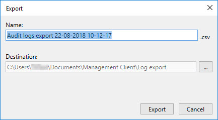

Exportar registros
Exportar registros le ayuda, por ejemplo, a guardar entradas de registro más allá del periodo de retención de registros. Puede exportar registros como archivos de valores separados por comas (.csv).
Para exportar un registro:
                                            Seleccione Exportar en la esquina superior derecha. Aparece la ventana Exportar.
                                            En la ventana Exportar, en el campo Nombre, especifique un nombre en el archivo de registro.
                                            De forma predeterminada, los archivos de registro exportados se guardan en su carpeta Exportación de registros. Para especificar una ubicación diferente, seleccione  a la derecha del campo Destino. a la derecha del campo Destino.
                                            Seleccione Exportar para exportar el registro.
El contenido de la exportación cambia dependiendo de los filtros que aplique. Para obtener información sobre su exportación, consulte Filtrar registros.
