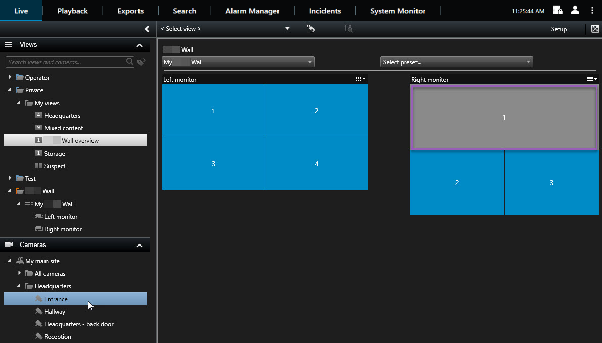

Die Smart Wall-Steuerung
Die Smart Wall-Steuerung ist eine virtuelle Repräsentation der Videowand, die jeweils eine Smart Wall-Definition und die Smart Wall-Bildschirme, aus denen sie besteht, anzeigt. Die Steuerung gestattet es Betreibern, Kameras und andere Inhalte auf die Videowand zu verschieben.
Die Smart Wall-Steuerung in der Abbildung oben zeigt eine Smart Wall-Definition mit zwei Bildschirmen an:
- Der linke Monitor hat das Layout 2x2
- Der Rechte Monitor hat das Layout 1+5
Die blauen Elemente in dem Steuerelement Smart Wall zeigen zur Zeit Inhalte an. Graue Elemente sind leer.

Wenn Ihr Unternehmen über mehrere Videowände verfügt, können Sie die gewünschte Videowand auf der Smart Wall-Liste auswählen.
Die Liste Voreinstellungen auswählen erlaubt die Auswahl und Aktivierung im Voraus konfigurierter Smart Wall-Voreinstellungen.
- Bewegen Sie den Mauszeiger über ein Ansichtselement. Die Nummer des Ansichtselement ändert sich zu einem Symbol, dass für den Inhaltstyp steht. Eine Kamera steht beispielsweise dafür, dass das Ansichtselement Videoinhalte zeigt
- Klicken Sie auf ein Ansichtselement, um eine Vorschau des Inhalts zu sehen. Die Symbolleiste im Vorschaufenster bietet Optionen zum Ausdrucken des Inhalts oder zum Versenden an eine andere Videowand

- Öffnen Sie eine Ansicht, die das Smart Wall-Steuerelement enthält.
- Suchen Sie im Fenster Kameras die Kamera aus, die Sie hinzufügen möchten.
Verschieben Sie die Kamera in ein Ansichtselement in der Smart Wall-Steuerung.
Um zu überprüfen, ob Sie die richtige Kamera hinzugefügt haben, schauen Sie auf die Videowand an oder klicken Sie auf das Kamerasymbol in der Smart Wall Steuerung. Eine Vorschau wird angezeigt.
