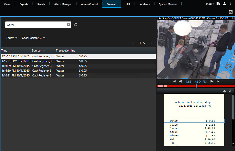

Untersuchen von Transaktionen mithilfe von Suchen und Filtern
Sie können Transaktionen und die dazugehörigen Videoaufzeichnungen mit Hilfe von Filtern und Suchwörtern untersuchen. Durch die Filter können Sie Ihren Suchbereich verkleinern und so beispielsweise nach Transaktionen aus den letzten sieben Tagen oder von einem bestimmten Kassenregister suchen. Suchwörter helfen Ihnen, bestimmte Daten der Transaktionen zu erkennen: Zum Beispiel nach dem Namen des Verkäufers oder nach unberechtigten Rabatten.
- Klicken Sie auf die Registerkarte Transact.
- Wählen Sie in der Dropdown-Liste Heute ein Zeitintervall aus.
In Dropdown-Liste Quelle wählen Sie dann die Transaktionsquellen aus, die Sie untersuchen möchten. Deaktivierte Quellen sind mit „()“ gekennzeichnet, zum Beispiel „(CashRegister_3)“.
- Geben Sie Ihre Suchbegriffe ein. Die Suchergebnisse werden als Transaktionszeilen unter den Filtern sowie im Eingang angezeigt. Der Suchbegriff wird dabei hervorgehoben.
- Zur Aktualisierung der Liste klicken Sie auf
. - Klicken Sie auf eine Transaktionszeile, um das dazugehörige Videostandbild anzuzeigen. Verwenden Sie die Schaltfläche
oder
, um das Video im Rückwärts- oder Vorwärts-Modus zu starten.
Standardmäßig werden Transaktionsdaten 30 Tage lang gespeichert; je nach Ihrer Konfiguration können Daten jedoch auch bis zu 1000 Tage lang gespeichert werden.
