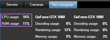

Overvåg klient-ressourcer
Antallet af kameraer i en visning, kombineret med indstillingerne for opløsning, billedhastighedLukketEn måleenhed der indikerer mængden af information i video med bevægelse. Typisk målt i FPS (Frames Per second/billeder per sekund). og codecLukketEn teknologi til komprimering og dekomprimering af lyd- og videodata, for eksempel i en eksporteret AVI-fil. kan føre til en belastning af din pc, som kører XProtect Smart Client. Sådan ser du den aktuelle belastning på CPU, RAM og NVIDIA GPU-ressourcer:
  1. Klik og træk fanen Systemoversigt for at frigøre den til et separat vindue.
  2. Vælg Denne computer.
  3. Vælg en visning for at følge med i belastningen fra den aktuelle visning.
    Monitor the client resources in XProtect.
Hvis din klient-pc har yderligere NVIDIA-skærmkort installeret, vil belastningen på disse GPU'er også være synlig.
Hvis belastningen er for høj, kan du tilføje GPU-ressourcer til din pc ved at installere flere NVIDIA-skærmkort. Milestone anbefaler ikke at bruge Scalable Link Interface (SLI)-konfigurationen til dine NVIDIA-skærmkort.
