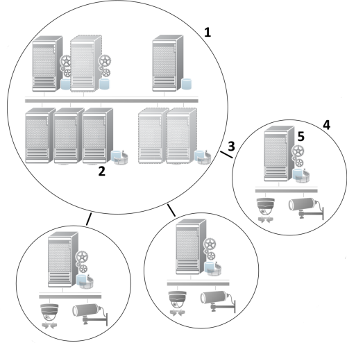

Milestone Interconnect™允许您将一些物理上分散的较小远程 XProtect 安装与一个 XProtect Corporate 中央站点集成。这些小型站点称为远程站点,可安装在船舶、公共汽车或火车等移动设备上。这意味着此类站点无需永久性地连接到网络。
以下图示将显示如何在系统上设置 Milestone Interconnect
An Illustration of a possible Milestone Interconnect setup.
  1. Milestone Interconnect 中央 XProtect Corporate 站点
  2. Milestone Interconnect 驱动程序(处理中央站点的记录服务器与远程站点之间的连接,通过添加硬件向导添加远程系统时必须在驱动程序列表中选中)
  3. Milestone Interconnect 连接
  4. Milestone Interconnect 远程站点(具有系统安装、用户、摄像机等的完整远程站点)
  5. Milestone Interconnect 远程系统(远程站点上的实际技术安装)
可使用中央站点中的添加硬件向导向中央站点添加远程站点(请参阅向中央 向中央 Milestone Interconnect 站点添加远程站点 站点添加远程站点)。
每个远程站点均独立运行,并且可以执行任何常规监控任务。根据网络连接和相应的用户权限(请参阅分配用户权限),Milestone Interconnect 可直接实时查看远程站点摄像机并在中央站点上播放远程站点记录。
中心网站只能查看和访问可由指定用户帐户(在添加远程站点时)访问的设备。这允许本地系统管理员控制对中央站点及其用户可用的设备。
在中央站点上,您可以查看针对互连摄像机的系统自身状态,但无法直接查看远程站点的状态。要监视远程站点,可使用远程站点事件在中央站点上触发警报或其他通知(请参阅配置中央站点以响应来自远程站点的事件)。
它还可以根据事件、规则/时间表或 XProtect Smart Client 用户的手动请求将远程站点录像传输至中央站点。
XProtect Corporate 系统可作为中央站点。所有其他产品(包括 XProtect Corporate)均可作为远程站点。不同设置在版本、摄像机数量以及(如果可能)中央站点处理源自远程站点的设备和事件的方式上都有区别。有关 XProtect 设置中具体 Milestone Interconnect 产品如何相互作用的详细信息,请转到 Milestone Interconnect 网站 (https://www.milestonesys.com/products/expand-your-solution/milestone-extensions/interconnect/)。
