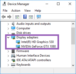

Controllo di Gestione dispositivi
Assicurarsi che l’adattatore per display Intel o NVIDIA sia presenta in Gestione dispositivi di Windows.
Hardware acceleration in XProtect Smart Client - examine the device manager.
È possibile collegare i display a qualsiasi scheda video disponibile. Se sul computer è disponibile un adattatore per display più potente, in genere NVIDIA o AMD®, collegare gli schermi a questo adattatore per utilizzare tutte le risorse GPU disponibili per la decodifica e il rendering accelerato dall'hardware.
Non tutti gli adattatori per display NVIDIA supportano l’accelerazione hardware. Consultare Verifica del supporto dell’accelerazione hardware NVIDIA.
Se l’adattatore per display Intel non è presente, abilitare l’adattatore per display Intel nel BIOS. Vedere Attivazione della scheda video Intel nel BIOS.
