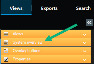

I inställningsläget, i rutan Systemöversikt, kan du se de objekt du kan lägga till i dina vyer:

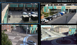

Välj kameran från listan och dra den till ett visningselement inuti vyn. En bild från kameran visas i det valda visningselementet.

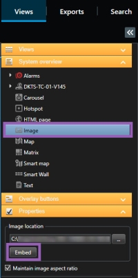

Du kan visa statiska bilder i en vy. Detta är t.ex. användbart när du vill dela en stillbild på en misstänkt eller en ritning med nödutgångar.
Gör så här:
- Klicka på Inställning för att gå över i inställningsläge.
I rutan Systemöversikt, dra objektet Bild till ett visningselement. Ett fönster visas.
- Hitta och välj den bildfil du vill lägga till.
- Klicka på Öppna. Bilden visas nu inuti visningselementet.
- För att göra bilden tillgänglig för andra som inte kan nå bildfilens plats, gå till fönstret Egenskaper och klicka på Infoga. Filen kommer att lagras i systemet.
- Klicka på Inställning igen så att inställningsläget avslutas. Dina ändringar har sparats.
