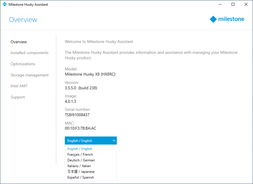

Husky Assistantは、Milestone Huskyシステムを設定、維持して、ステータスを確認できるアプリケーションです。 WindowsのデスクトップにHusky Assistantのショートカットが現れます。
Husky Assistantプロパティ
Husky Assistantでは次の機能が利用可能です。
ナビゲーションエレメント 説明
概要
ユニットについての詳細リスト:
  • モデル: Milestone Huskyモデル
  • バージョン: Milestone Husky Assistantバージョン
  • 画像: Huskyファームウェアバージョン
  • シリアル番号:ユニットのハードウェアのシリアル番号
  • MAC:Huskyユニットの物理アドレス (MACアドレス)
Husky Assistantに表示される言語は、変更可能です。
インストール済みのコンポーネント インストール済みのMilestoneソフトウェアのコンポーネントおよびバージョンのリスト。

言語を選択
使用言語を選択するには:
  1. Husky Assistantを開きます。
  2. 概要タブで、利用可能な言語のリストから使用言語を選択してください。
    Husky Assistantではデフォルトで英語が選択されています。 言語を変更すると、Husky Assistantを再起動する必要があります。

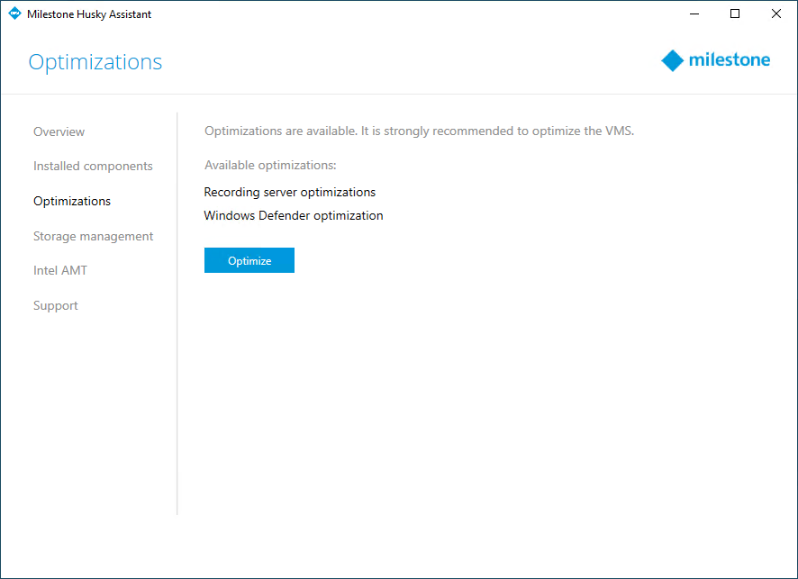

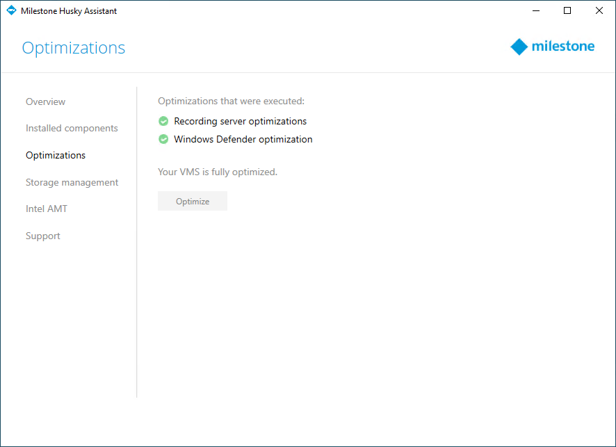

最適化を適用
Husky Assistantを使用せずにMilestone XProtect VMSをインストールした場合、利用できる最適化を適用する必要があります。 利用できる最適化があるか確認するには:
  1. 最適化タブを選択します。
  2. 利用可能な最適化のリストが表示されます。
  3. 最適化を利用できる場合は、最適化をクリックしてください。
  4. ユーザーアカウントコントロールの警告をすべて承認し、最適化が適用されるまでお待ちください。
  5. 最適化が適用されていることを確認してください。

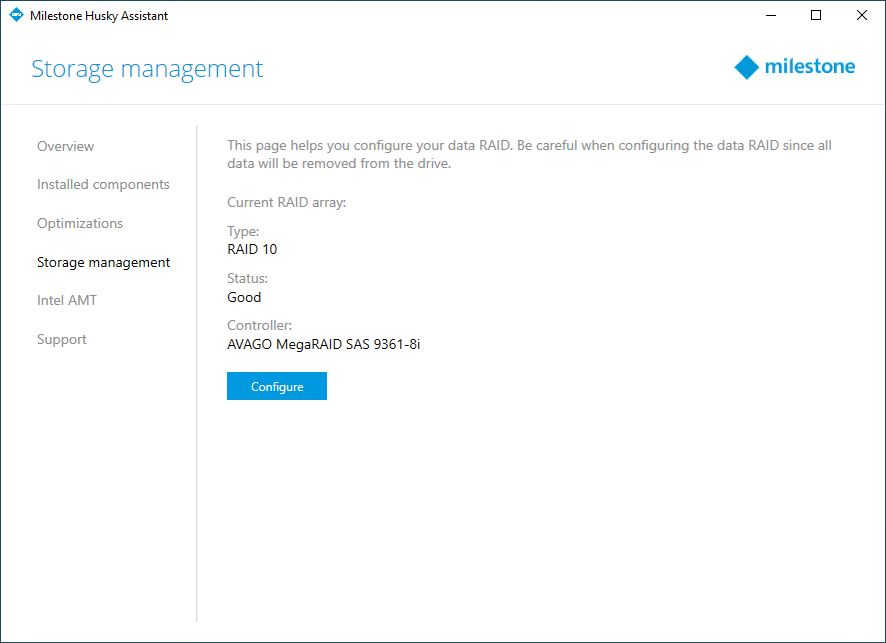

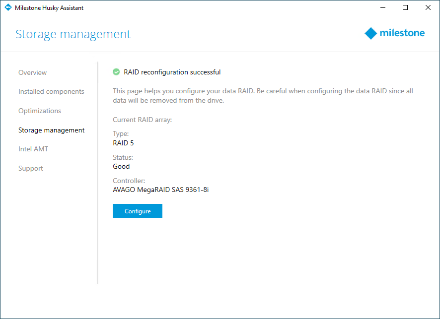

ストレージ管理
ストレージ管理タブでは、現在のデータストレージのRAIDアレイのRAIDタイプとステータスを確認できます。
RAIDのタイプは、ストレージの容量や冗長性のニーズに合わせて変更することもできます。
RAIDステータスのチェック
データRAID設定のタイプとステータスを確認するには:
  1. ストレージ管理タブを選択します。
  2. 現在のRAIDアレイのタイプとステータスが表示されます。タイプとステータスの種類には次のものがあります。
    タイプ 説明
    RAID 5 最大容量の設定
    RAID 10 ベストなパフォーマンスで最も冗長性のある設定
    ステータス 説明
    良好 通常の稼働状況
    不十分 ハードドライブにRAIDがありませんが、利用は可能です
    オフライン RAIDアレイで認識できないハードドライブが多すぎるため、現在RAIDは利用不可またはオフラインになっています
    設定されていません RAIDが設定されていません
    サポート対象外 RAID 5 または RAID 10 以外のRAID設定を使用中
    不明 RAIDアレイのステータスが検出できませんでした
    現在のRAIDアレイのステータスが不十分またはオフラインとなっている場合は、1台または複数のハードドライブを交換する必要があります。詳細については、「ハードドライブの交換」を参照してください。

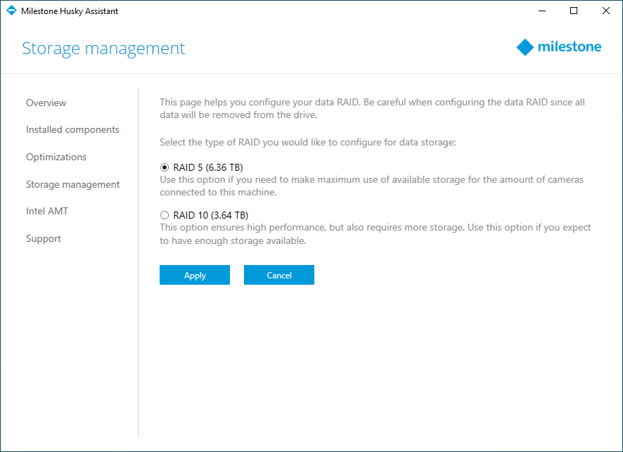

RAIDのタイプ
Milestone Husky X8は、ハードドライブを8基搭載しています。 容量、性能、冗長性のニーズに基づいて、このハードドライブを、Milestone XProtect用データストレージとして設定することができます。オプションは以下のとおりです。
  • RAID 5
    最大容量にするにはRAID5を選択します。冗長性ハードドライブが1台あるため、ストレージ容量は、8台のハードドライブを合わせたストレージ容量よりも1ハードドライブ分少なくなります。
  • RAID 10
    パフォーマンスをベストにし、冗長性を最大化するために、RAID 10を選択してください。冗長性ハードドライブが4台あるため、ストレージ容量は、8台のハードドライブを合わせたストレージ容量の半分になります。
異なるハードドライブ容量を持つRAID 5とRAID 10の設定例:
設定 8台のハードドライブを備えたRAID
ハードドライブ1台の容量 4 TB 8 TB 10 TB 14 TB
RAID 5が使用できる容量 25.5 TB 50.9 TB 63.7 TB 81.9 TB
RAID 10が使用できる容量 14.6 TB 29.1 TB 36.4 TB 50.9 TB
利用可能なストレージ容量をフルに使うためには、8台のハードドライブがどれも同じ容量である必要があります。
Husky Calculatorを使うと、次のものに対応した適切なストレージ容量やその他のユニットのディメンジョニングを選択することができます。
  • カメラの数
  • フレームレート
  • 解像度
  • 保存期間
  • ネットワーク容量
Husky CalculatorMilestone Huskyサポートインフォメーションページ(https://www.milestonesys.com/HuskyX8-support/)にあります。

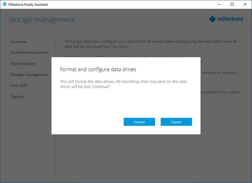

RAIDタイプの変更
RAIDアレイのタイプを変更するには:
  1. 現在のRAIDアレイのステータスが良好であることを確認して、設定をクリックします。
  2. アカウントコントロールの警告をすべて承認して次へをクリックします。
  3. データストレージに対して設定するRAIDのタイプを選択し、適用をクリックします。
    「続ける場合はすべてのデータが消去されます」という警告を読みます。XProtectシステムは、設定の間は一切録画を行いません。
  4. 初期化をクリックし、データの削除を承認して、データRAIDストレージの設定を開始します。
  5. RAID設定の概要ウィンドウが表示されます。 現在のRAIDアレイのタイプとステータスを確認します。

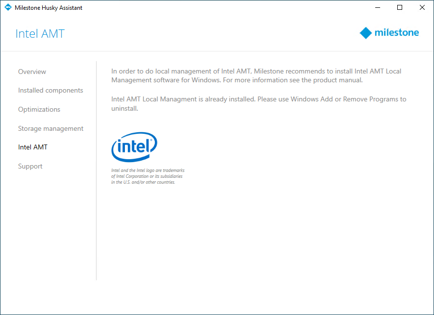

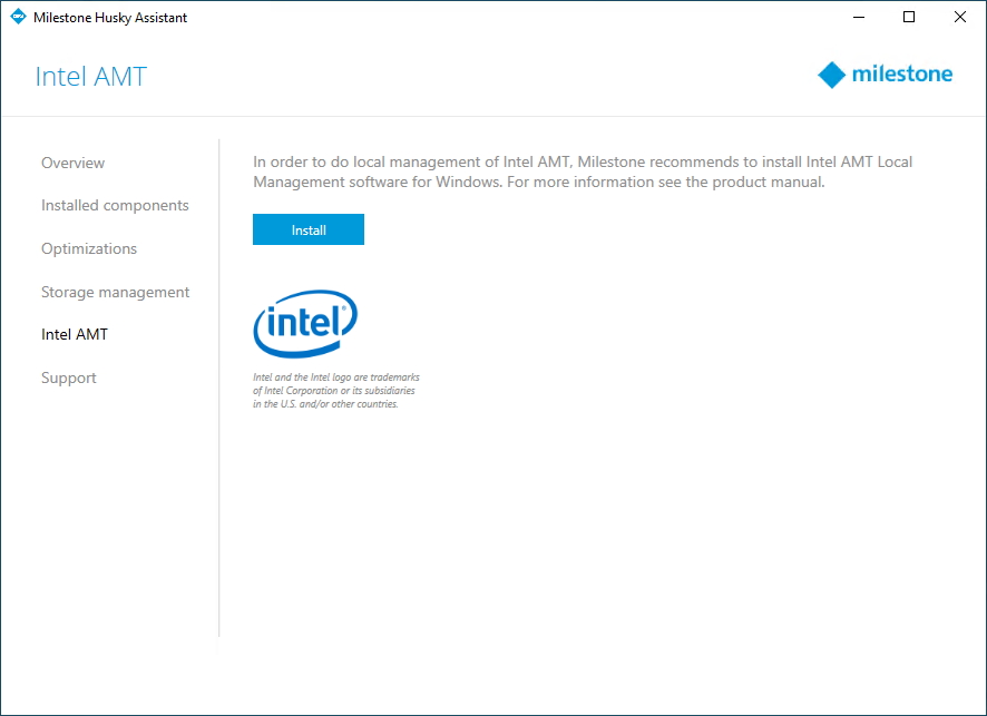

Intel AMT
Intel®Active Management Technology (Intel AMT) のローカルマネージメントを行うため、MilestoneはIntel AMTローカルマネージメントソフトウェアをインストールすることをお勧めしています。
Intel AMTは、ユーザーとシステム管理者がMilestone Husky X8内のIntelチップに搭載された管理およびセキュリティ技術の状態を監視できるようにするものです。 この機能を使うことができるのは、LANポート1に接続されたユーザーとシステム管理者だけです。

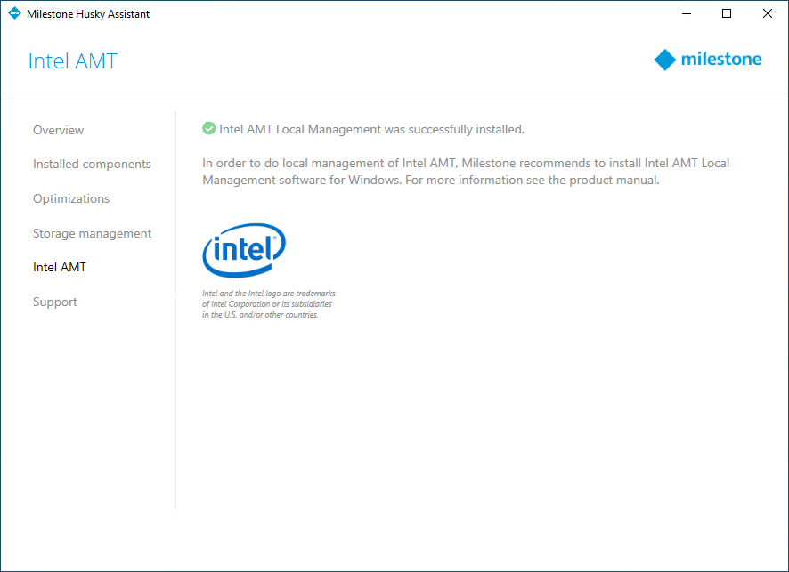

Intel AMTローカルマネージメントのインストール
ステータスをチェックしてIntel AMTローカルマネージメントをインストールするには:
  1. [Intel AMT] タブを選択して、Intel AMTローカルマネージメントがインストールされていないことを確認します。
  2. インストールをクリックします。
  3. ユーザーアカウントコントロールの警告をすべて承認してください。
  4. 次へをクリックして、Intel AMTローカルマネージメントをインストールします。
  5. 概要の画面が表示されます。インストールが正常に終了したことを確認してください。

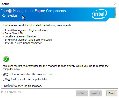

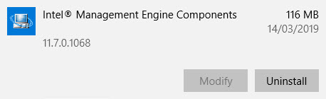

Intel AMTローカルマネージメントのアンインストール
Milestone Husky X8ユニットを再起動してください。
Intel AMTローカルマネージメントをアンインストールするには:
  1. Intel AMTタブを選択して、Intel AMTローカルマネージメントがインストールされていることを確認します。
  2. Husky Assistantを閉じます。
  3. Windowsのプログラムの追加と削除を開きます。
  4. アプリと機能のリストでIntel Management Engineのコンポーネントを見つけてクリックします。
  5. アンインストールをクリックして、表示される情報を読んでください。
  6. アンインストールをもう一度クリックします。
  7. アカウントコントロールの警告をすべて承認してください。Intelアンインストーラのメッセージが表示されます。 次へをクリックしてアンインストールします。
  8. 概要の画面が表示されます。完了をクリックしてユニットを再起動し、Intel AMTローカルマネージメントのアンインストールを終了します。

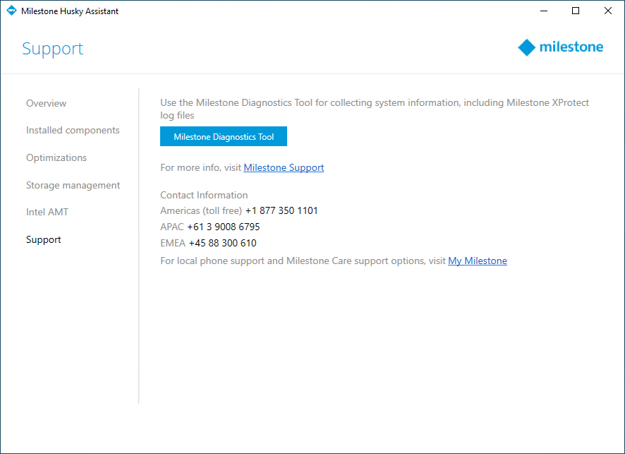

サポート
問題が発生し、サポートが必要な場合は、製品を購入したMilestone販売会社までお問い合わせください。
この機器には、ユーザーが修理可能な部品は含まれていません。決してカバーを開けたり、製品の内部に触れないようにしてください。

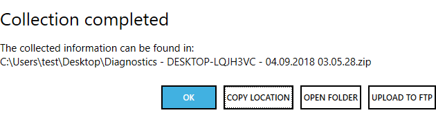

診断ファイルを作成
Milestone販売会社にご使用のシステムに関する記録や詳細を提供できるよう、システム情報を一覧表示したMilestoneの診断.zipファイルを作成します。
  1. サポートタブを選択します。
  2. Milestone Diagnostics Toolをクリックします。
  3. アカウントコントロールの警告をすべて承認してください。メインページが開きます。
  4. デフォルトを収集アイコンをクリックして、診断.zipファイルの作成をスタートします。
  5. 完了すると、、診断.zipファイルがWindowsのデスクトップに保存されます。そのファイルは、好きな場所に移動したり送信したりすることができます。
  6. Milestone Diagnostics Toolを閉じます。
  7. 販売会社が問題の対処を支援してくれる場合は、Milestone診断.zipファイルを提供します。
