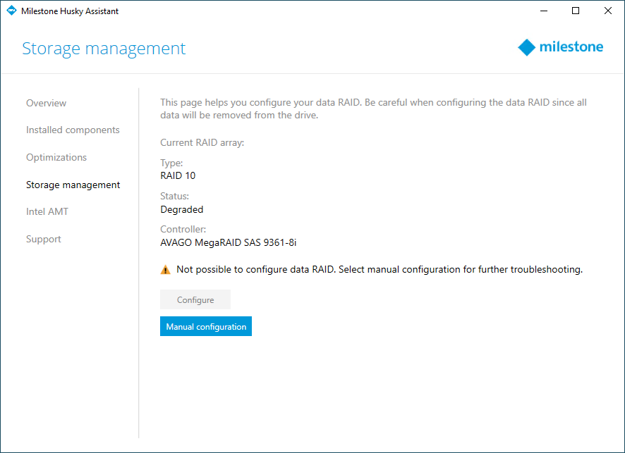

RAIDアレイステータスが不十分となっている場合、この記事の説明に従ってハードドライブを交換してください。

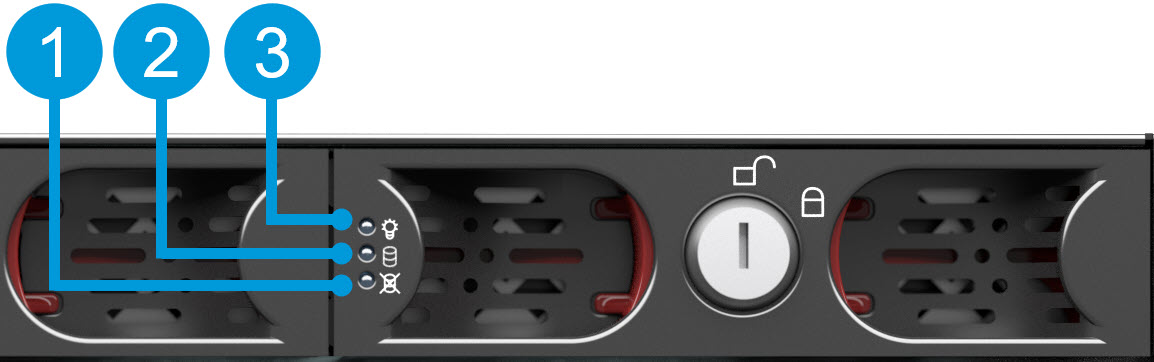

ユニット前面のLEDステータスインジケータ (1) が赤色になっているデータハードドライブトレイを確認します。赤色はハードドライブに障害があり、交換する必要があることを示しています。
LEDステータスインジケータ LEDの色
1. データハードドライブの障害 赤色
2. データハードドライブのアクティビティ 緑色の点滅
3. データハードドライブの電源 青色の場合はオン

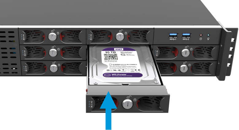

  1. トレイのロックを解除し、トレイ内部のボタンをつまんで障害のあるハードドライブをベイから取り出します。

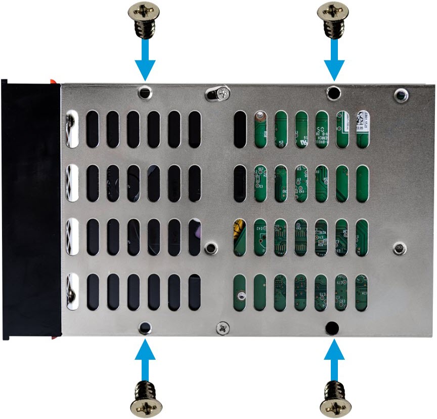

  2. ネジを外し、障害のあるハードドライブをトレイから引き出します。

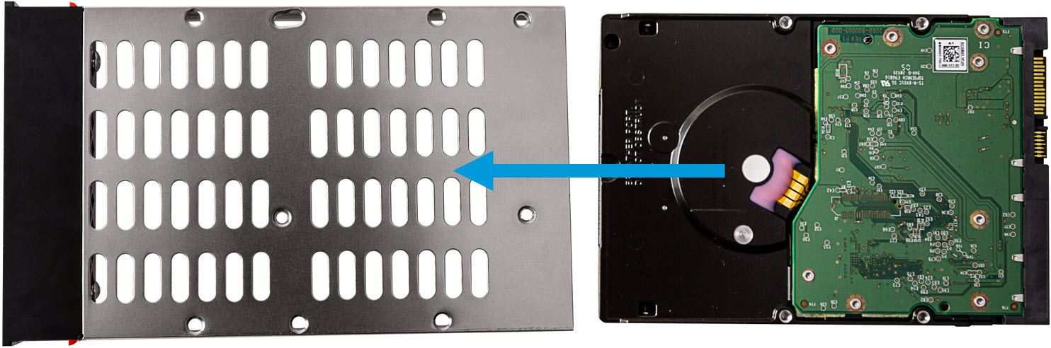

  3. 交換するハードドライブをトレイにスライドして入れます。
    お使いのハードドライブのパフォーマンスがMilestone Husky製品との併用向けに認定されていることを確認してください。 パフォーマンスが認定されたハードドライブに関する詳細については、Milestone Huskyサポート&インフォメーションページ(https://www.milestonesys.com/HuskyX8-support/)を参照してください。
  4. ネジでハードドライブをトレイに固定します。
  5. トレイを空のハードドライブベイに差し込みます。トレイに挿入する前に、トレイ内部のボタンをつまみます。
  6. トレイをロックして、ハードドライブが予期せずに外れないよう保護します。

  1. 手動設定をクリックして、MegaRAID Storage Managerを開きます。

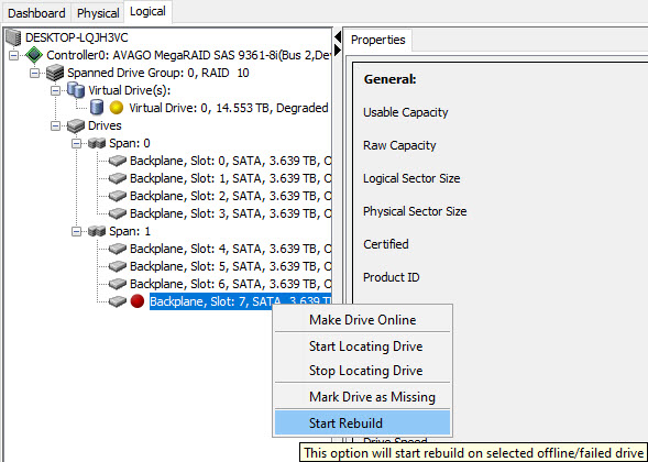

  5. 論理的タブを選択します。
  6. 赤色で不十分と表示されたハードドライブを右クリックし、[再構築]を選択します。 警告が表示されます。確認を選択してはいをクリックし、RAIDの再構築を開始します。
    レコーディングサーバーのサービスを停止すると、再構築が早くなります。 その場合、再構築中はXProtectシステムでは録画が一切できません。
  7. ダッシュボードサイレンスアラームを選択し、バックグラウンド操作詳細]をクリックして再構築の進行を確認します。
  8. 再構築が完了したら、アプリケーションを閉じて、Husky Assistantでの現在のRAIDアレイのステータスが良好であることを確認します。
