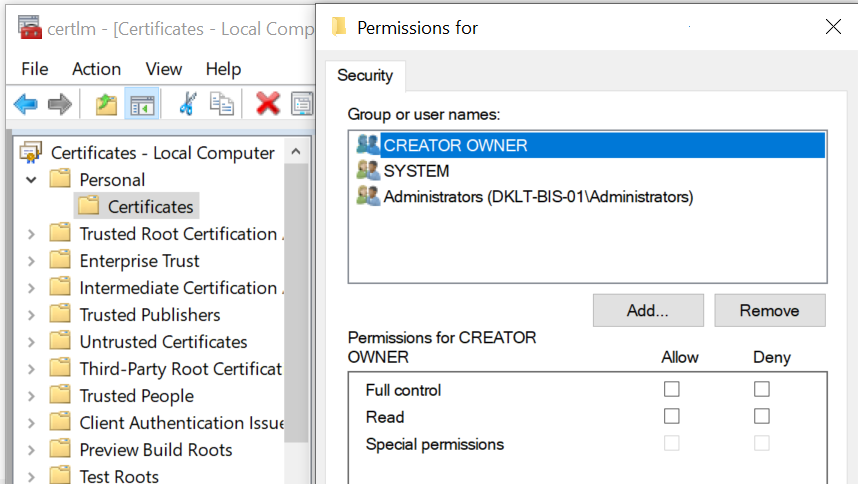

检查证书私钥的权限:
选择 Windows 任务栏上的开始并打开管理计算机证书工具 (certlm.msc)。
导航至个人证书存储区并找到用于加密的证书。
右键单击证书,并选择所有任务 > 管理私钥。
在权限下,确保 Identity Provider app pool (IDP) 帐户拥有读取权限。
