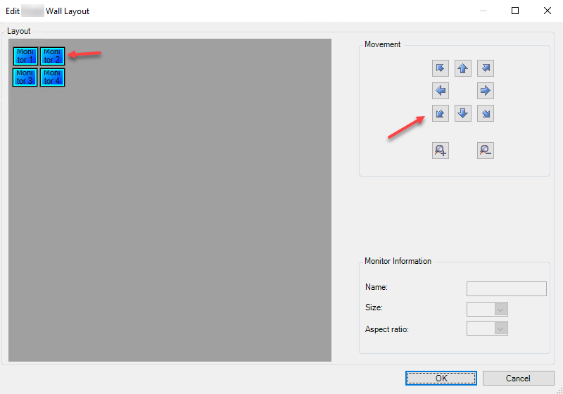

放置 Smart Wall 监视器
将监视器添加到 Smart Wall 定义中后,您必须放置不同的监视器以匹配电视墙上物理监视器的设置。
步骤:
  1. Smart Wall 窗格中,选择您的 Smart Wall
  2. 属性 面板中,单击 布局 选项卡。
    Smart Wall monitor Layout tab.
  3. 单击 编辑 按钮。会显示一个窗口。
    Position Smart Wall monitors in XProtect Management Client.
  4. 拖放监视器或使用箭头放置它们。
  5. 单击 Increase the size of your Smart Wall monitor.Decrease the size of your Smart Wall monitor. 以放大或缩小。
  6. 如果您还没有指定监视器的尺寸和纵横比,您现在可以指定。
  7. 单击 确定 以保存更改。 监视器的位置和大小可在 XProtect Smart ClientSmart Wall 控制中直观地看到。
  8. 接下来,添加预设关闭XProtect Smart Client 中一个或多个 Smart Wall 监视器的预定义布局。预设决定了显示哪些摄像机,以及电视墙上每个监视器的内容结构。。添加预设是指定 Smart Wall 的监视器布局和向监视器添加摄像机的要求。另请参阅 为您的 Smart Wall 定义创建预设.

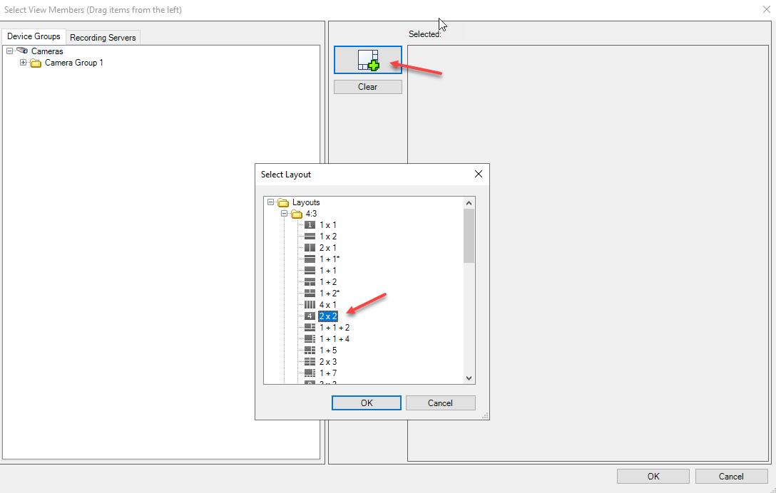

定义视图布局并添加摄像机
要控制监视器上显示的内容,您必须选择预设,定义视图布局,例如 2x2,然后才能添加摄像机。
  • 一项预设通常涵盖电视墙的所有监视器。对于这些监视器中的每一个,选择相同的预设并根据监视器应显示的内容进行配置。
  • 预设也可以为空,如果您使用黑屏监控,这可能会很有用。另请参阅 黑屏监控(已作说明).
步骤:
  1. Smart Wall 窗格中,选择要添加摄像机的监视器。
  2. 属性 窗格中,单击 预设 选项卡。
  3. 选择预设。
  4. 单击 编辑。会显示一个窗口。
  5. 单击 。将出现一个附加窗口。
    Define the view layout of a Smart Wall monitor.
  6. 选择布局并单击 确定。布局出现在第一个窗口的右侧。
    Add cameras to the view layout of a Smart Wall monitor.
  7. 设备组记录服务器 选项卡中,将摄像机一一拖到预设项目上。您也可以将预设项留空。
  8. 单击 确定 以保存更改。
  9. 对每个监视器重复上述步骤。
