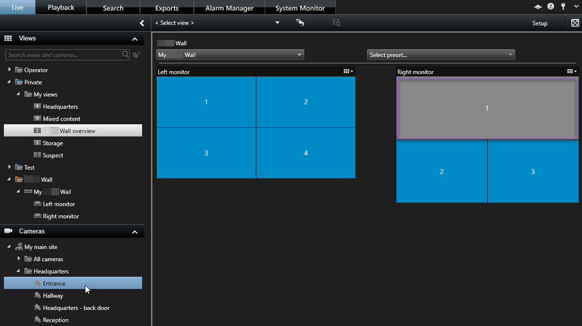

Smart Wall 控制是电视墙的虚拟表示,一次显示一个 Smart Wall 定义及其组成的 Smart Wall 监视器。该控制允许操作员将摄像机和其他类型的内容推送到电视墙上。
Smart Wall control in XProtect Smart Client.
上图中的 Smart Wall 控制显示具有两个监视器的 Smart Wall 定义:
  • 左监视器 有一个 2x2 布局
  • 右监视器 有一个 1+5 布局
Smart Wall 控制中的蓝色项当前正在显示内容。灰色项目为空。
