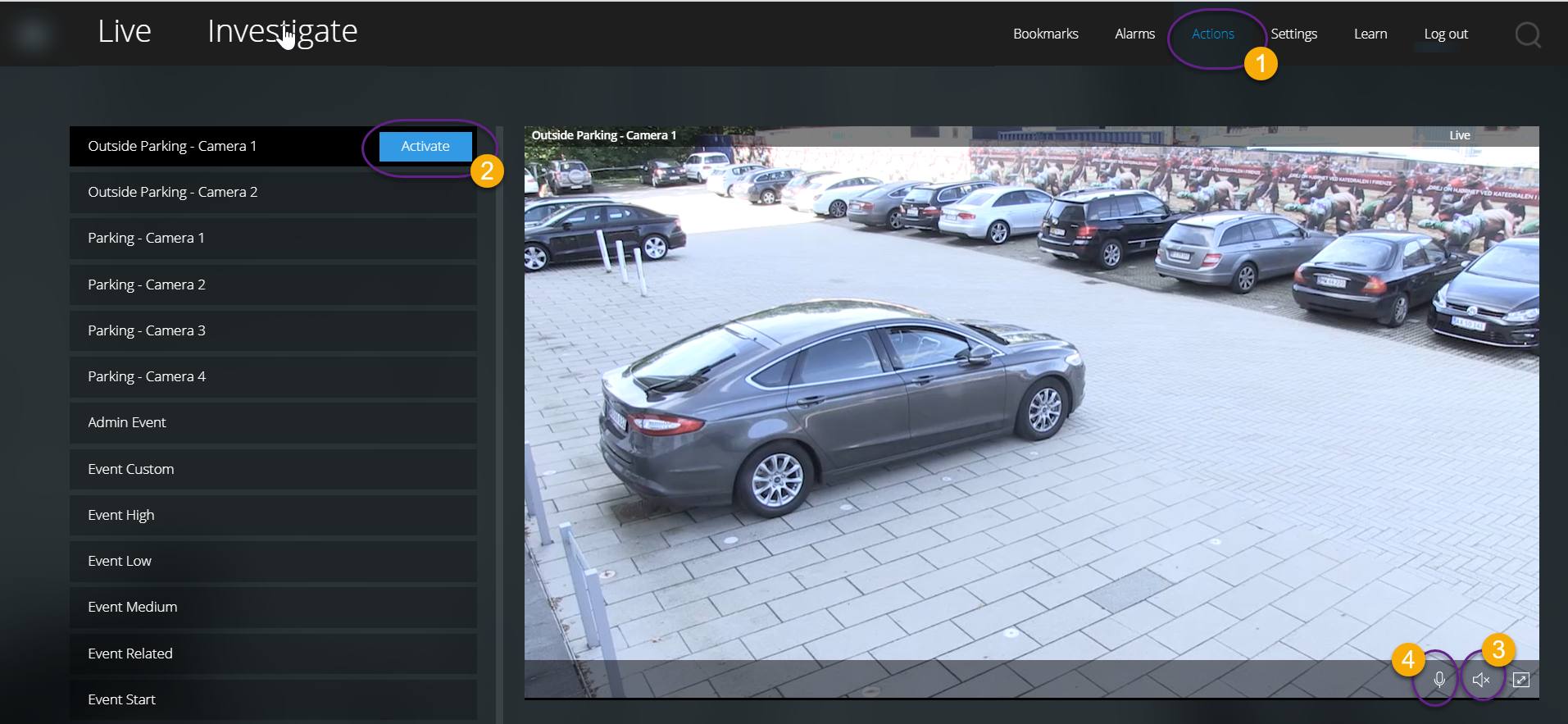

「来客者のために、フロントドアがボタンのプッシュで開くようにしたいです。」
アクションを有効化することで、お使いのビデオ監視システムのイベントがトリガされます。たとえば、フロントドアを開いた(アクション)とき、カメラ3がビデオの録画を開始(イベント)します。
[アクション] タブを開きます:
  1. 有効化したいアクションを見つけます。
  2. たとえば[アクティベート]をクリックすると、玄関ドアが開きます。
  3. オプション。ライブ インカム音声をスタートまたはストップします(スピーカー付きカメラのみ)。
  4. オプション。プッシュ・トゥ・トークをスタートするには、 クリック & ホールド 音声の送信を終了するには、アイコンをリリースします(スピーカー付きカメラのみ)。
