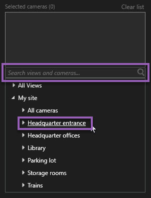

I listan för Valda kameror, gör du ett av följande för att lägga till kameror till din sökning:
- Använd sökfunktionen för att hitta kameror eller vyer
- Välj kamerorna manuellt i trädstrukturen. Markera namnet på vyn om du vill lägga till alla kameror i en vy.

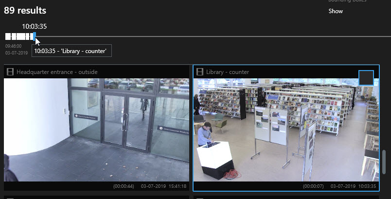

När du lägger till kameror körs sökningen omedelbart.
Klicka på Sök efter för att välja sökkategorier. Du kan använda sökkategorier ensam eller kombinerade.
För varje sökkategori du lägger till kan du förfina sökningen genom att lägga till sökfilter. För mer information om sökfilter, se Vanliga frågor: söker.

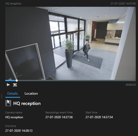

För att förhandsgranska videon med ett sökresultat, välj sökresultatet och klicka på i förhandsgranskningsfönstret
.Du kan spela upp videosekvensen i helskärmsläget genom att dubbelklicka på sökresultatet.

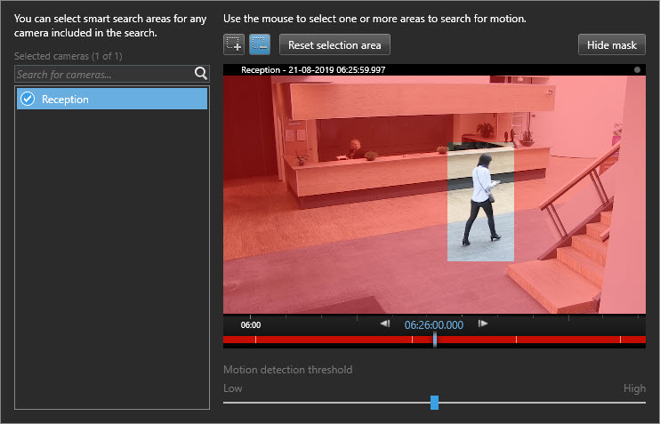

- Så här hittar du bara rörelse i utvalda områden:
Under Rörelse klickar du på 0 kameror valda.
En dialogruta visas med en lista över de kameror som du valde.
Välj en kamera åt gången och klicka och dra i det röda förhandsvisningsområdet för att avmaskera minst ett område. Systemet kommer endast att leta efter rörelse i det området. Du kan avmaskera flera områden.
Känsligheten för rörelsedetektering definieras av din systemadministratör i Management Client på enskilda kameror. Du kan dock använda reglaget för att justera känsligheten. För mer information, se Smartsöknings- och rörelsetröskel (förklaring).
- Sökningen körs automatiskt. Klicka utanför dialogrutan om du vill återgå till sökresultaten.
För att utföra åtgärder, till exempel bokmärkning av sökresultat, hovra över sökresultaten och markera kryssrutan
. Åtgärdsfältet visas.
När du söker efter rörelse i utvalda områden på en kamera kan du justera rörelsetröskeln. Rörelsetröskeln bestämmer smartsökningens
En sökfunktion som låter dig hitta video med rörelse i en eller flera valda områden i inspelningar från en eller flera kameror. känslighet:
- Ju högre tröskelvärdet, desto mer rörelse krävs för att aktivera rörelsedetektering. Sannolikt kommer det att ge färre sökresultat.
- Ju lägre tröskelvärdet, desto mindre rörelse krävs för att aktivera rörelsedetektering. Sannolikt kommer det att ge färre sökresultat.

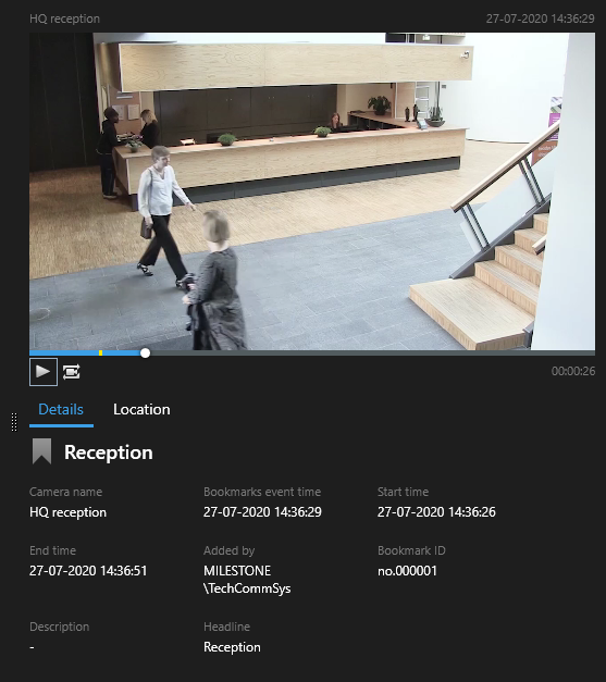

Om du vill förhandsgranska videosekvensen och bokmärkesdetaljerna väljer du ett sökresultat och spelar upp videon i förhandsgranskningsfönstret till höger.
- Du kan visa inspelningen i helskärmsläget genom att dubbelklicka på sökresultatet.
För att utföra andra åtgärder, till exempel redigering av bokmärket, hovra över sökresultatet och markera kryssrutan

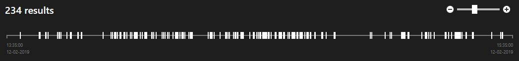

Tidslinje på fliken Sök (förklaring)
Tidslinjen ger dig en överblick av hur sökresultaten distribueras. Tidslinjen låter dig även navigera sökresultaten.
Tidslinjens omfattning ändras enligt det valda tidsspannet, t.ex. Senaste 6 timmarna.
De vita markörerna anger var sökresultaten är.
Enskilda markörer kan indikera att det finns flera sökresultat. Du kan visa information om tiden och kamerorna som spelade in händelserna eller incidenterna genom att hovra över markörerna.
Klicka på en markör om du vill navigera sökresultaten. Markören blir blå och tillhörande sökresultat markeras med en blå ram.
Om markören du väljer visar mer än ett sökresultat markeras det första sökresultatet.
Om en markör indikerar mer än 10 sökresultat kommer ett meddelande att informera dig om antalet sökresultat och antalet tillhörande kameror.

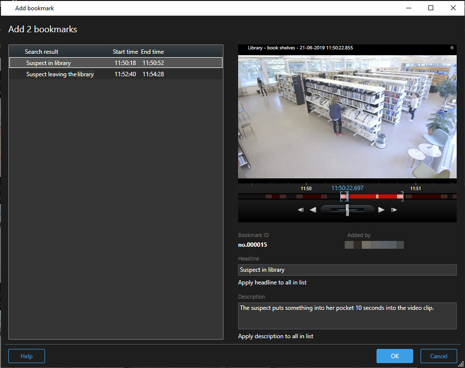

- Exportera video och stillbilder från flera sökresultat samtidigt.
- Skapa PDF-rapporter med information om sökresultaten, till exempel stillbilder från videosekvenserna.
- Bokmärk flera sökresultat samtidigt.
- Redigera fler bokmärken samtidigt.

Förhandsgranska video från sökresultatet
För att avgöra om du har hittat videosekvensen du letade efter kan du göra en snabb förhandsvisning.
Gör så här:
När du har gjort en sökning på fliken Sök, välj ett sökresultat. En stillbild från den tillhörande videosekvensen visas i förhandsvisningområdet.
- Klicka på
för att spela upp videoklippet. - Om du vill förhandsgranska videon i helskärmsläge dubbelklickar du på de enskilda sökresultaten. Dubbelklicka igen för att återgå till sökresultaten.
- Skrolla med ditt mushjul för att zooma in eller ut. Du kan till och med klicka och dra för att zooma in på ett specifikt område.
Den gula markören i tidslinjen indikerar händelsetiden. Hovra över markören för att se händelsetiden.
Flera markörer visas i samma tidslinje när sökresultat kombineras.
Detta händer till exempel om du har sökt efter Rörelse och Fordon och sökresultaten matchar bägge dessa kriterier. I detta exempel skulle den ena markören indikera när rörelse påbörjades. Den andra markören skulle indikera när fordonet identifierades som ett fordon.

Bokmärk sökresultat
Du kan dokumentera eller dela incidenter som du har hittat med sökningar genom att bokmärka flera sökresultat åt gången. Om du bokmärker händelser kan du eller andra operatörer hitta händelserna senare.
Gör så här:
- För varje sökresultat som du vill bokmärka, håll muspekaren över det och markera den blå kryssrutan
Klicka på
i det blå åtgärdsfältet. Ett fönster visas. Bilden återspeglar situationen där du har valt två sökresultat. - Välj sökresultatet ett och ett för att lägga till detaljer i bokmärkena och följ dessa steg:
Du ändrar det förinställda tidsspannet genom att dra handtagen i tidslinjen till en ny position.
- Ange en rubrik och möjligen även en beskrivning av incidenten.
- Om du vill ha samma rubrik eller beskrivning för alla bokmärken ska du klicka på:
- Tillämpa rubrik på allt i listan
- Tillämpa beskrivning på allt i listan
- Klicka på OK för att spara bokmärkena. Ett förloppsfält talar om för dig när bokmärkena skapas.
Om XProtect Smart Wall är konfigurerat i systemet kan du klicka på Visa på Smart Wall för att skicka ett bokmärke till en bildskärm i en Smart Wall.
