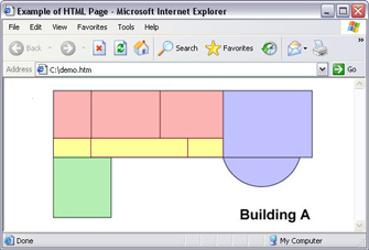

Du kan också skapa en HTML-sida med mer avancerat innehåll, till exempel en kartbild som man kan använda för att växla mellan vyer.
I följande exempel använder vi samma två grupper och vyer som i föregående exempel. I stället för knappar har vi skapat en HTML-sida med en planritning och skapat en kartbild utifrån planritningen. I en webbläsare ser HTML-sidan ut så här:
HTML-sida med en kartbild för navigering mellan vyer
Vi delade upp ritningen i fyra olikfärgade zoner och definierade en kartbild för varje zon. Användare kan klicka på den zon som de vill visa kamerabilderna från.
Den röda zonen motsvarar exempelvis knappen Gå till Delad Grupp2 Vy2 i det förra exemplet. Om du klickar på den röda zonen, visas Vy2 i Grupp2.
