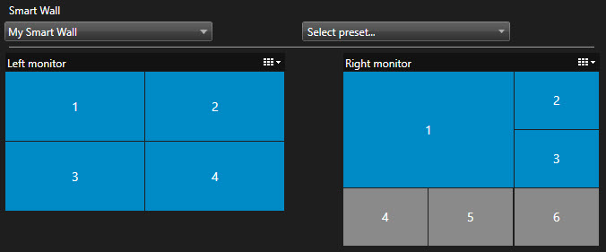

Smart Wall-översikten är en grafisk representation av en Smart Wall och dess bildskärmar. Översikten låter dig kontrollera vad som visas på Smart Wall.
Bilden visar en Smart Wall-översikt med två bildskärmar:
- Vänster bildskärm har layouten 2x2
- Höger bildskärm har en 1+5 layout
Blå rutor i Smart Wall-översikten visar innehåll. Grå rutor är tomma.
Om din organisation har mer än en Smart Wall, välj den Smart Wall du behöver i Smart Wall-listan.
Listan Välj förinställning låter dig välja och aktivera redan konfigurerade Smart Wall förinställningar.
Efter att välja en Smart Wall och en förinställning kan andra användare välja ett annat/annan Smart Wall, förinställning eller båda.
