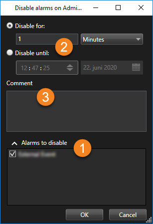

Inaktivera alla nya larm för valda händelsetyper
Om en händelse utlöser falsklarm kanske du vill inaktivera alla nya larm för denna händelsetyp över en viss tid. Till exempel, om det är mycket rörelse runt en kamera och detta skapar återkommande falsklarm så kan du inaktivera larm för rörelsedetektering för den kameran i 10 minuter. Detta hjälper dig att se de reella larm som du behöver uppmärksamma.
Du kan inaktivera alla nya larm med Larmhanteraren eller en karta.
  1. Använda Larmhanteraren: högerklicka ett larm i larmlistan och välj Inaktivera alla nya larm.
    Använda karta: högerklicka ett larm och välj Inaktivera alla nya larmInaktivera.
    Fönstret Inaktivera alla nya larm visas.
  2. I listan Inaktivera alla nya larm utlösta av , ange vilka typer av händelser som larm ska inaktiveras för.
  3. Ange tills när eller hur länge du vill inaktivera larm för de markerade händelsetyperna .
  4. Om du önskar kan du lägga till en kommentar om varför du inaktiverar larm på utvalda händelsetyper .
