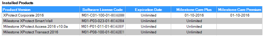

Produtos instalados
Lista as seguintes informações sobre todas as suas licenças básicas instaladas para VMS XProtect e para produtos adicionais que compartilham o mesmo arquivo de licença de software:
  • Produtos e versões
  • O código de licença de software dos produtos (SLC)
  • A data de expiração do seu SLC. Normalmente ilimitado
  • A data de expiração da sua assinatura do Milestone Care Plus
  • A data de expiração da sua assinatura do Milestone Care Premium
Algumas licenças, como XProtect Essential+, são instaladas com a ativação automática de licença habilitada e não é possível desabilitar essa configuração.

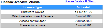

Visão geral da licença - Todos os sites
Lista o número de licenças de dispositivos de hardware ativadas ou outras licenças no seu arquivo de licença de software e a quantidade total de licenças disponíveis no seu sistema. Aqui você pode facilmente ver se ainda pode aumentar o seu sistema sem ter de adquirir licenças adicionais.
Para uma visão detalhada do estado das suas licenças ativadas em outros sites, clique no link Detalhes da Licença – Todos os sites. Veja a seção Detalhes da licença – Site atual abaixo para obter as informações disponíveis.
Se você tiver as licenças para produtos adicionais, você pode ver mais detalhes sobre elas sob seus nós específicos no Painel de Navegação do Site.

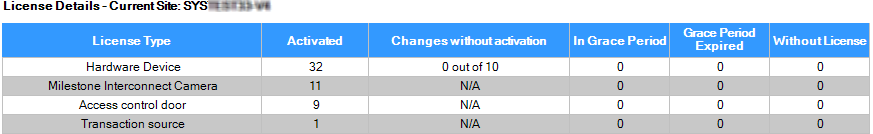

Detalhes da licença – Site Atual
A coluna Ativada lista o número de dispositivos de hardware ativados ou outras licenças neste site.
Você também pode ver o número de alterações dos dispositivos sem ativação utilizados (consulte Alterações do dispositivo sem ativação (explicado) e quantas você tem disponível por ano na coluna de Alterações sem ativação.
Se você tiver as licenças que ainda não ativou e que, por conseguinte, são executadas em um período gratuito, esses itens são listados na coluna Período gratuito. A data de vencimento da primeira licença a expirar, aparece em vermelho abaixo da tabela.
Se você esquecer de ativar as licenças antes da expiração do período de carência, elas vão parar de enviar vídeos para o sistema. Essas licenças são exibidas na coluna Período Gratuito Expirado. Para obter mais informações, consulte Ativar licenças após o período gratuito.
Se você tiver usado mais licenças do que as que tem disponível, elas são listadas na coluna Sem Licença e não podem ser usadas no seu sistema. Para obter mais informações, consulte Obter licenças adicionais.
Se tiver licenças em um período gratuito, com um prazo gratuito vencido ou sem licença, uma mensagem pop-up será exibida para lembrá-lo toda vez que fizer o login no seu Management Client.
Os dispositivos de hardware sem licença são identificados com um ponto de exclamação no Management Client. O ponto de exclamação também é utilizado para outros fins. Coloque o mouse sobre o ponto de exclamação para ver o objetivo.
