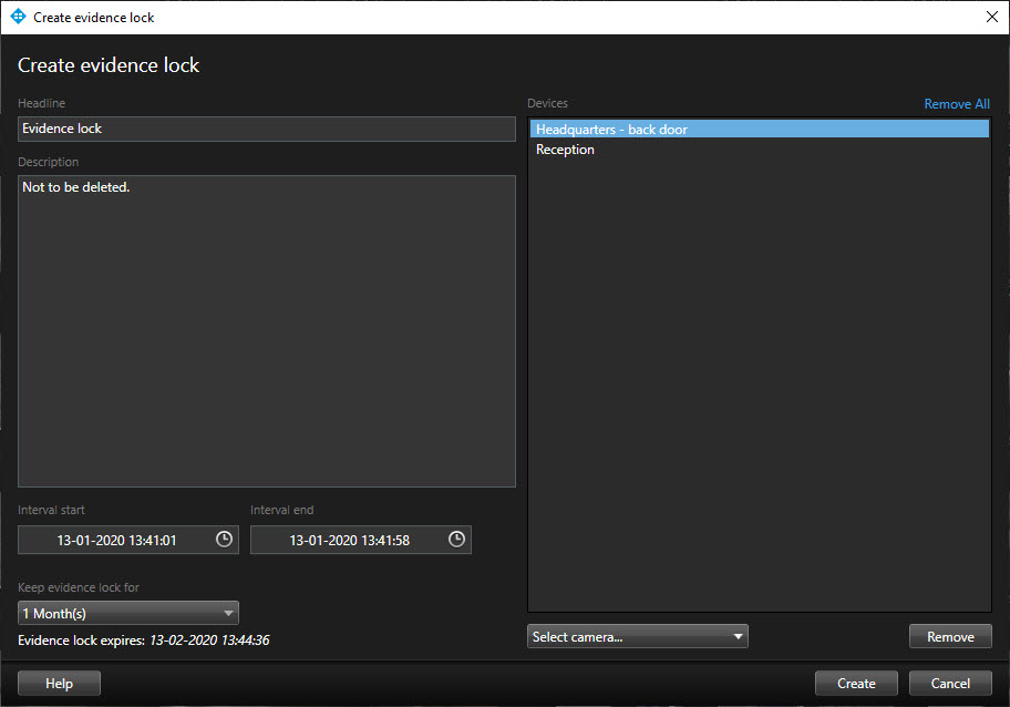

Gerar proteções de evidências
Você pode criar uma proteção de evidências para evitar que gravações de vídeo e dados relacionados sejam excluídos.
- Na linha do tempo, clique no botão Modo de seleção de hora ou Definir horário de início/término.
- Selecione o horário de início e de término das sequências de vídeo que você deseja proteger da exclusão.
- Selecione as câmeras que têm sequências de vídeos e dados de dispositivos relacionados que você quer proteger.
À direita da linha do tempo, clique em Proteção de evidências > Criar. Uma janela aparece.
- Dê um título à proteção de evidências e, opcionalmente, uma descrição.
- Para obter informações sobre os campos remanescentes, veja Configurações do Proteção de evidências.
- Clique em Criar. Se a proteção de evidências tiver sido criada com sucesso, você pode clicar em Detalhes para ver o que deu certo e o que não. Veja Mensagens de status das proteções de evidências.
- O intervalo de tempo abrange todos os resultados da pesquisa selecionados. Para alterar o intervalo de tempo, use os campos Início do intervalo e Fim do intervalo.
- Clique em Criar. Uma janela aparece informando a você sobre o progresso da proteção de evidências. Clique Detalhes para verificar se as ações foram bem sucedidas ou não. Veja Mensagens de status das proteções de evidências.
Nome |
Descrição |
Título |
O título da proteção de evidências. |
Descrição |
A descrição das proteções de evidências. |
Início do intervalo |
Ajustar a data e a hora de início das sequências de vídeo que você deseja proteger. |
Fim do intervalo |
Ajuste a data e hora de término para as sequências de vídeo que você deseja proteger. |
Manter proteção de evidências por |
Especifique por quanto tempo você pretende manter as evidências protegidas. Dependendo dos seus direitos de usuário, você pode ter as seguintes opções: hora(s), dia(s), semana passada(s), mês(s), ano(s), indefinida ou definidos pelo usuário. Se você selecionar Definido pelo usuário, clique no botão calendário para selecionar uma data e, em seguida, ajuste a hora manualmente. Depois que concluir, a data e a hora em que as proteções de evidências expira será exibido. |
Selecionar Câmera |
Clique para selecionar mais câmeras para incluir na proteção de evidências. |
Remover/Remover tudo |
Clique para remover uma câmera selecionada ou todas as câmeras da proteção de evidências. |
