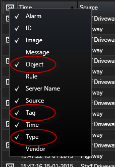

Para poder ver todas as informações relevantes a respeito dos reconhecimentos de LPR no XProtect Smart Client, na guia Gerenciado de alarmes, faça o seguinte:
  1. Na guia Gerenciador de alarmes, lista Alarmes, clique com o botão direito no ícone Imagem ao lado da coluna Filtros rápidos. No menu, selecione: Objeto, Tag e Tipo.
  2. Agora, Tipo exibe todos os eventos relacionados ao LPR, Tag exibe o código de país e Objeto exibe o número da placa de licença dos veículos registrados.
