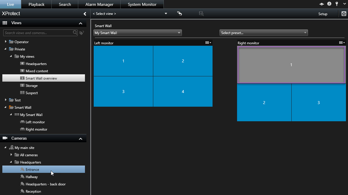

Smart Wall przegląd (objaśnienie)
Przegląd Smart Wall to graficzna prezentacja Smart Wall i wchodzących w jego skład monitorów. Przegląd umożliwia sterowanie tym, co jest wyświetlane na Smart Wall.
Na obrazie widać przegląd Smart Wall z dwoma monitorami:
- Dla lewego monitora ustawiony jest układ 2x2
- Dla prawego monitora ustawiony jest układ 1+5
Niebieskie kafelki w widoku ogólnym ściany wideo Smart Wall wyświetlają zawartość. Kafelki szare są puste.

- W okienku Widoki wybierz widok zawierający widok ogólny ściany wideo Smart Wall.
- W oknie Kamery wyszukaj kamerę, którą chcesz dodać.
Przeciągnij kamerę do kafelka w monitorze w przeglądzie Smart Wall. Materiał wideo z tej kamery zostanie wyświetlony w Smart Wall.
Aby sprawdzić, czy dodano prawidłową kamerę, kliknij ikonę kamery w przeglądzie Smart Wall. Wyświetlony zostanie podgląd.
