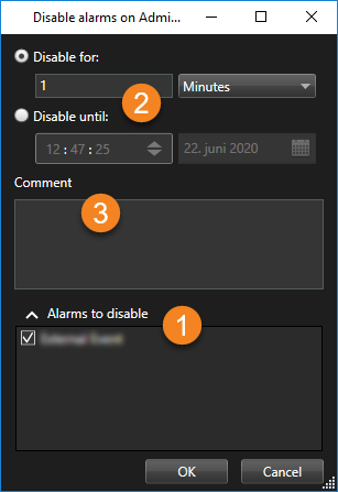

Wyłącz wszystkie nowe alarmy w przypadku wybranych typów zdarzeń
Jeżeli zdarzenie powoduje wyzwalanie fałszywych alarmów, możesz wyłączyć wszystkie nowe alarmy dotyczące tego typu zdarzenia na pewien okres czasu. Jeżeli na przykład wokół kamery występuje duży ruch, który powoduje kilka fałszywych alarmów, możesz wyłączyć opcję zgłaszania alarmów po wykryciu ruchu dla tej kamery na 10 minut. Pomaga to zobaczyć prawdziwe alarmy, na które trzeba zwrócić uwagę.
Możesz wyłączyć wszystkie nowe alarmym korzystająć z mapy lub Menedżera alarmów.
  1. Korzystanie z Menedżera alarmów: kliknij alarm na liście prawym przyciskiem myszy i wybierz opcję Wyłącz wszystkie nowe alarmy.
    Korzystanie z mapy: kliknij alarm prawym przyciskiem myszy i wybierz opcje Wyłącz wszystkie nowe alarmyWyłącz.
    Pojawi się okno Wyświetlanie wszystkich nowych alarmów.
  2. Na liście Wyłącz wszystkie nowe alarmy wyzwolone przez określ, dla jakiego typu zdarzeń chcesz wyłączyć alarmy.
  3. Określ, do kiedy lub jak długi mają być wyłączone alarmy dotyczące wybranych typów zdarzeń .
  4. Opcjonalnie dodaj komentarz na temat tego, dlaczego wyłączasz alarmy dotyczące wybranych typów zdarzeń .
