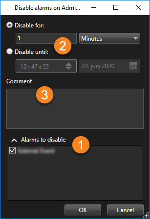

Alle nieuwe alarmen bij geselecteerde gebeurtenistypen uitschakelen
Als een gebeurtenis valse alarmen activeert, wilt u mogelijk alle nieuwe alarmen bij dit type gebeurtenis gedurende een periode uitschakelen. Als er bijvoorbeeld veel beweging is in de buurt van een camera en dit verschillende valse alarmen veroorzaakt, kunt u gedurende 10 minuten alarmen bij bewegingsdetectie uitschakelen voor deze camera. Hierdoor kunt u beter de werkelijke alarmen onderscheiden waaraan u aandacht moet schenken.
U kunt alle nieuwe alarmen uitschakelen via Alarmbeheer of een kaart.
  1. Via Alarmbeheer: rechtsklik in de alarmlijst op een alarm en selecteer Alle nieuwe alarmen uitschakelen.
    Via een kaart: rechtsklik op een alarm en selecteer Alle nieuwe alarmen uitschakelen > Uitschakelen.
    Het venster Alle nieuwe alarmen uitschakelen wordt weergegeven.
  2. Geef in de lijst Alle nieuwe alarmen uitschakelen die worden geactiveerd door op voor welke typen gebeurtenissen u de alarmen wilt uitschakelen.
  3. Geef op tot wanneer of hoe lang u alarmen wilt uitschakelen bij de geselecteerde gebeurtenistypen .
  4. Voeg optioneel een opmerking toe waarom u alarmen uitschakelt bij de geselecteerde gebeurtenistypen .
