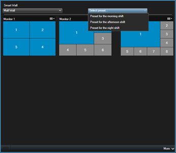

Voordat u kunt definiëren welke inhoud wordt weergegeven op de Smart Wall, moet eerst het Smart Wall-overzicht aan een of meer weergaven worden toegevoegd. Het overzicht is een grafische presentatie van de Smart Wall.
  1. Klik op Instellingen om de instelmodus te openen.
  2. Selecteer de weergave waar u het Smart Wall-overzicht wilt toevoegen.
  3. In het deelvenster Systeemoverzicht sleept u het Smart Wall-element naar het betreffende weergave-item.
    Smart Wall toevoegen aan weergaven.
  4. Klik opnieuw op Instellingen om de instelmodus af te sluiten.
  5. Nu kunt u camera’s en andere soorten inhoud toevoegen aan de Smart Wall.
