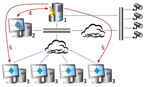

凡例:
- 監視システム
- Management Client
- XProtect Smart Client
- アラーム設定
- アラームデータフロー
アラームを処理し、XProtect Smart Clientにあるアラームリストに委譲します。アラームはXProtect Smart Clientのスマートマップおよびマップ機能とも統合できます。
