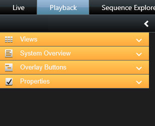

Les paramètres dans cette section appartiennent aux panneaux Boutons de vue d'ensemble et Propriétés. Pour accéder à ces panneaux, cliquez sur le bouton Configurer et assurez-vous que le panneau de navigation situé sur le côté gauche est visible.
Accéder aux propriétés de la caméra et aux propriétés du bouton de recouvrement dans XProtect Smart Client.
Paramètre des caméras
Vous pouvez visualiser et modifier les propriétés de la caméra sélectionnée en mode Configuration dans le panneau Propriétés (la caméra sélectionnée est précisée par une bordure en gras).
