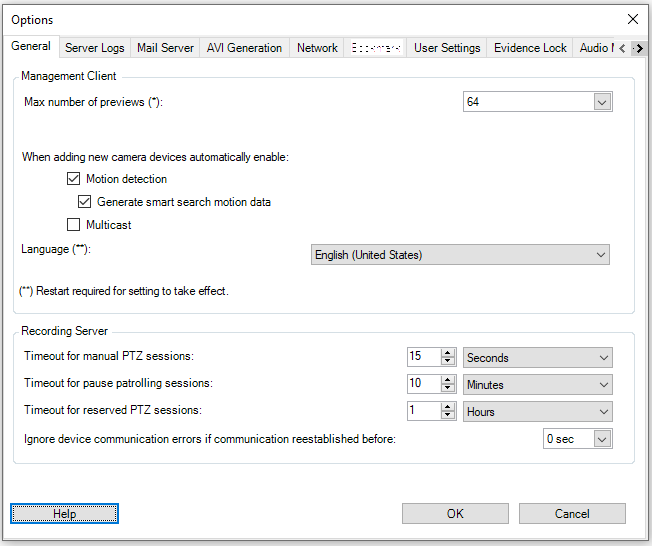

Pour accéder à la boîte de dialogue, sélectionnez Outils > Options.
Onglet Général (options)
Dans l’onglet Général, vous pouvez préciser les paramètres d’ordre général pour le Management Client et le serveur d’enregistrement.
Management Client
Nom
Description
Nombre max. d’aperçus
Sélectionnez le nombre maximum d’images miniatures affichées dans le volet Aperçu. Par défaut, le nombre d’images miniatures est de 64.
Sélectionnez Action > Rafraîchir dans le menu pour confirmer la modification.
Une grande quantité d’images miniatures combinée à une fluidité d’image élevée peut ralentir le système.
Lors de l’ajout de nouveaux périphériques de type caméra, activer automatiquement : Détection des mouvements
Cochez la case pour activer la détection de mouvement pour les nouvelles caméras lorsque vous les ajoutez au système à l’aide de l’assistant Ajouter du matériel.
Ce paramètre n’influence pas les paramètres de détection du mouvement des caméras existantes.
Vous activez et désactivez la détection du mouvement pour une caméra dans l’onglet Mouvement pour le périphérique de type caméra.
Lors de l’ajout de nouveaux périphériques de type caméra, activer automatiquement : Générer des données de mouvement pour la recherche intelligente
La génération de données de mouvement pour la recherche intelligente exige que la détection du mouvement soit activée pour la caméra.
Cochez la case pour activer la génération de données mouvement pour la recherche avancée sur les nouvelles caméras lorsque vous les ajoutez au système à l’aide de l’assistant Ajouter du matériel.
Vous activez et désactivez la génération de données de recherche intelligente pour une caméra dans l’onglet Mouvement pour le périphérique de type caméra.
Lors de l’ajout de nouveaux périphériques de type caméra, activer automatiquement : Multicast
Cochez la case pour activer la diffusion multiflux pour les nouvelles caméras lorsque vous les ajoutez au système à l’aide de l’assistant Ajouter du matériel.
Ce paramètre n’influence pas les paramètres de diffusion multiflux des caméras existantes.
Vous activez et désactivez le multicast en direct pour une caméra dans l’onglet Client pour le périphérique de type caméra.
Langue
Sélectionnez la langue du Management Client.
Redémarrez le Management Client pour activer la nouvelle langue.
Serveur d'enregistrement
Nom
Description
Période d'inactivité pour les sessions PTZ manuelles
Les utilisateurs du client dotés des droits d'utilisateurs nécessaires peuvent interrompre manuellement la patrouille des caméras PTZ. Sélectionnez la durée qui doit s'écouler avant que le programme de patrouille habituel reprenne suite à une interruption manuelle. Ce paramètre s'applique à toutes les caméras PTZ de votre système. Le paramètre par défaut est de 15 secondes.
Si vous souhaitez appliquer des délais individuels aux caméras, spécifiez ceux-ci dans l'onglet Préréglages de la caméra.
Période d'inactivité pour la mise en pause des sessions PTZ
Les utilisateurs du client disposant d'une priorité PTZ suffisante peuvent mettre des patrouilles en pause sur les caméras PTZ. Sélectionnez la durée qui doit s'écouler avant que le programme de patrouille habituel reprenne suite à une pause. Ce paramètre s'applique à toutes les caméras PTZ de votre système. La limite de temps par défaut est de 10 minutes.
Période d'inactivité pour les sessions PTZ réservées
Réglez la période d'inactivité par défaut pour les sessions PTZ réservées. Lorsqu'un utilisateur exécute une session PTZ réservée, la caméra PTZ ne peut pas être utilisée par d'autres personnes tant qu'elle n'est pas libérée manuellement ou que la période d'inactivité n'a pas pris fin. Le paramètre par défaut est de 1 heure.
Ignorer les erreurs de communication avec le périphérique si la communication est rétablie avant
Le système note toutes les erreurs de communication sur le matériel et les périphériques, mais vous sélectionnez ici combien de temps doit exister une erreur de communication avant que le moteur des règles ne déclenche l'événement Erreur de communication.
