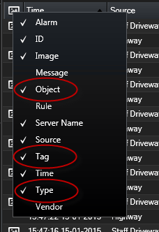

Pokud chcete zobrazit všechny relevantní informace ohledně rozpoznávání SPZ v XProtect Smart Client, na kartě Správce alarmů, postupujte následovně:
  1. Na kartě Správce alarmů v seznamu Alarmy klikněte pravým tlačítkem na ikonu Obraz vedle sloupce Rychlé filtry. V nabídce vyberte: Objekt, Značka a Typ.
  2. Typ nyní zobrazuje veškeré události týkající se LPR, Značka zobrazuje jejich kódy zemí a Objekt zobrazuje SPZ registrovaných vozidel.
